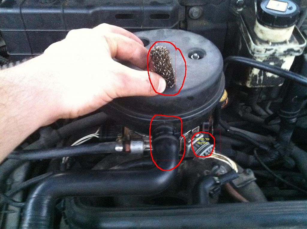

שלום היום פתחתי את הצינור של הנשם שהולך לבית מצערת וגיליתי שיש שמה מין סיביי פלדה כאלו, מה זה אומר?
הוצאתי אותם ונסעתי עם האוטו קצת וכאילו יש רעש של בריחה או כניסת אוויר מאיזור בית המצערת
לרוב, מטרת סיבי הפלדה היא להחזיר חלק מהשמן (שנמצא באדי השמן) חזרה. אדי השמן נלדכים בסיבים והופכים לטיפות כבדות שחוזרות מטה.

אז להחזיר את הסיביי פלדה האלו למקום?
כן, לפני שאתה מחזיר שים את הסיבים האלו במסיר שומנים ע"מ להסיר פיח ושמן שנדבק עליהם, שטוף היטב (וייבש) והחזר למקום.
