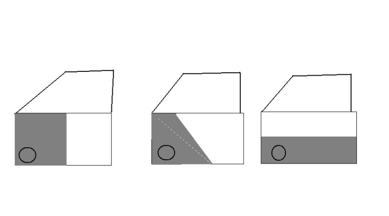

בהנחה שאני רוכש קיט זה :Dynamat Xtreme Door Kit
הכולל 4 יריעות במידה של 31X91
ולא מעוניין לרכוש קיט נוסף, זה התקציב.
מה הצורה האופטימלית להתקנה?
הכל על החלק החיצוני (הקרוב לדיפון)
הכל על החלק הפנימי
חצי חצי
או אולי אפילו באלכסון, באזור הרמקול.
או שאולי אם לא עושים הכל אז בכלל חבל להתחיל.

ממש לא חבל!
במקרה כזה אתה צריך לעשות את המיטב שאתה יכול להשיג.
מטרת הבידוד הבוטילני היא להשקיט עד כמה שניתן עד הרזוננס של הפח בו הוא נוגע - לא לבלום את רעשי הכביש.
כתוצאה מבידוד מלא של הדופן הפנימית אתה גם יוצר תיבת נגינה בנפח שיותר מתקרב ל20 ליתר בו מידבאסים 6.5-8 אינטש רבים מסוגלים לפעול היטב.
מה שאתה צריך לעשות זה כזה דבר
תשים ריבוע שיכסה את האזור של הדופן החיצונית ממש מאחורי הרמקול ואם אתה יכול - עוד ריבוע בסדר גודל דומה במרכז הדופן החיצונית. זה כבר יספוג חלק גדול מאוד מהרזוננס שהרמקול ייצר וגם הדלת עצמה.
את כל שאר היריעה וחצי שיש לך תשתמש בכדי לסגור מחיצות טכניות בדופן הפנימית - לבודד מסביב לאזור בו יושב והרמקול ובכלל תנסה לכסות כמה שיותר קרוב ל70 אחוז משטח הדופן הפנימית.
אם אחרי זה יצא לך לקנות חומר כמו הדיינאליינר (רמז - יש מישהו שמוכר כאן שתי יריעות - אתה בסה"כ צריך אחת) - תשים אותו בתוך הדיפון!
אתה תהיה בעולם אחר לגמרי של סאונד אחרי זה.
היה רצוי שתי יריעות מלאות כאלה על כל דופן - אבל אם זה מה יש, מה שהצעתי זה הטוב ביותר שתוכל להשיג עם החומר הקיים.

היי אדי.
בציור למעלה זה מתאר מצב שבו יש שני שכבות, פנימי וחיצוני.
לזה הכמות יכולה להספיק.
כלומר כמות החומר הזה יכול לכסות לי דופן מלאה, אך רק פנימי או חיצונית.
אם אני הבודד את הדופן החיצונית כולה ומאחורי הרמקול אני הרכיב את זה:

קודם כל בוא נסדר קצת את הסלט חזרה לירקות.
דופן חיצוני - הינה הדופן היותר קרובה לכביש, זו הדופן החיצונית של הרכב ולכן נקראת כך.
דופן פנימית - הינה הדופן היותר קרובה לדיפון היות והיא יותר לכוון פנים הרכב.
המחיצות הטכניות נמצאות על הדופן הפנימי ואותן יש להשתדל לסגור עד כמה שניתן.
בדופן החיצונית - תדאג לטפל באזור שמאחורי הרמקול.
הדיינא-אקסורב נועד לפזר גלים עומדים וגלים שפוגעים בדופן החיצונית בגלל האונה האחורית של הרמקול - זה לא מה שאתה צריך כרגע וברוב הדלתות היום יש שם מוט בטיחות שלא מאפשר ממש את ההתקנה של האקסורבר (דיפיוזר).
אתה יכול במקום זה לקנות speaker kit של דיינאמאט אבל באותו המחיר אתה יכול כבר לקנות עוד יריעה וזה יהיה הרבה יותר יעיל כי יהיה לך יותר חומר לנצל.
איזה חומרים נועדו לבודד את הרכב מרעשי הכביש?
חומרים מבוססי ספוג כמו הדיינאליינר של דיינאמאט, הביטופלסט של STP, סטינגר אובר-קיל - החומר המקביל של סקונד סקין שאני לא זוכר את שמו.
בהם לרוב משתמשים ל - דלתות (עובי דק עד 3 מ"מ למרות שאני השתמשתי בעבה :twisted:), רצפות, תא מטען, גג, מכסה מנוע (רצוי למכסה מנוע להשתמש בהוד-ליינרים של רוב היצרנים, הם עדיפים בבידוד חום).
ולמחיצות אש ורצפות רועשות משתמשים בחומרים העוד יותר אגרסיביים שזה השטיחונים כמו הדיינא-פאד או הרודקיל-קארפט וכמובן גם לSTP וגם לסקונד סקין יש מוצרים מקבילים ונהדרים.
הטיפול הרצוי הוא קודם כל לעשות שכבה של יריעות בוטילן בכדי להוריד את הרזוננס של הפח עצמו ואז להוסיף שכבה מבודדת.
השימוש ביריעות בוטלין צריך להתפס יותר כהשתקת רזוננס מאשר "בידוד" אבל כמובן - זה בידוד בפני עצמו.

שלום
אז אני אלך באמת על הצורה הזאת, יריעה אחת במידה 46X81, תחולק לשניים.
כלומר בדופן החיצונית מאחורי הרמקול היה יריעה בגודל של 46X40.5 .
ואז הסט של 4 יריעות נותן לי כיסוי מלא על כל הדופן הפנימית.
