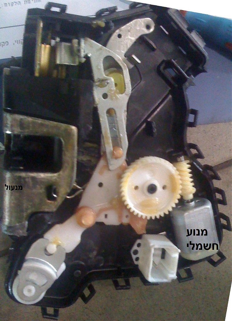

התקלה היא מנעול דלת (קדמית, לא צד נהג) תקוע . הרכב הוא קורולה 2003.
המנעול יוחלף במנעול חדש במוסך טויוטה, לאחר ש"פאר מנעולים" אמרו שלא מומלץ לתקן, ועלי להיות מרוצה כי גם אם המנעול החדש לא זול, בפולקסווגן זה יקר עוד יותר ( לא חכמה גדולה).
במוסך פירקו את המכסה של הישן (ראה צילום מצורף) ולא מצאו תקלה, אז כפי הנראה הבעיה היא במנוע החשמלי הקטן (מסומן בצילום).
כשלוחצים על מתג פתיחת \ נעילת דלתות, לפעמים אין תגובה בדלת הזו ולפעמים יש תנועה חלשה וקצרה שלא מספיקה לפתוח \ לנעול הדלת).
ידנית ניתן לנעול \ לפתוח הדלת. (בהתחלה גם זה לא היה אפשרי).
כדאי לשפץ את המנעול למקרה של תקלה בדלת אחרת. האם ניתן לתקן \ לשפץ את המנוע החשמלי הקטן? (מסומן בתמונה)

הוצאתי את המנוע החשמלי הקטן מהמנעול . עד שיגיע מ EBAY המנוע החדש, צריך לנעול עם מפתח את הדלת הסוררת.
מתברר שהתקלה מופיעה בהרבה רכבים של כמה יצרנים.
למשל סובארו http://www.carsforum.co.il/vb/showthread.php?t=350069
לקסוס http://www.clublexus.com/forums/rx-first-generation/583853-rx300-diy-door-lock-actuator-fix-write-up.html
ועוד יצרנים.
