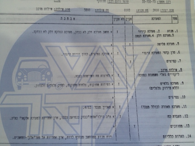

אהלן.
מצ"ב את תוצאות בדיקה הרכב שעשיתי היום. הייתי שמח לדעת לגבי חוות דעת בעניין.
מדובר על סוזוקי סוויפט 2010 עם 24K קילומטר. בנוגע לבלמים המוכר יטפל בזה עוד היום.
תודה רבה לעוזרים.

הרכב במצב חדש לחלוטין למעט בלאי טבעי לצמיגים.

לא חושב שיכולים לעזור לך הרבה יותר מזה.
הבדיקה נראית נקייה כמעט לגמרי והריג'קטים נראים לא מהותיים.
תתחדש!
מצטרף לדעתם של שאר המגיבים. הבדיקה תעשתה מטעמך או מטכם חברת ליסינג/סוחר?
אם כך זה עוד כמה נקודות חיוביות למצב הרכב הזה. הוא שנת 2010 - כימעט חדש וכך גם תוצאות הבדיקה מראות.
תעשה כוון פרונט (זו לטענת המכון הסיבה לשחיקת הצמיגים) וסע לשלום.
הרכב במצב חדש.

לגבי שחיקת הצמיגים- לא ברור אם התכוונו לזה שהם שחוקים בגלל בלאי טבעי, או שהם שחוקים בצורה לא אחידה ואז כדאי לעשות כיוון פרונט. בכל מקרה זה לא עניין יקר (מדובר בכ200 שקל לכיוון פרונט), אז אם תקנה את הרכב תבדוק את הצמיגים לשחיקה לא סימטרית ומקסימום תטפל בזה.

חבר'ה- קצת הבנת הנקרא.
ראשית שימו לב שסעיף צמיגים-מסומן כתקין. (כלומר- אין עדיין צורך להחליפם כתוצאה מ: -)
סעיף מע' היגוי (כתוב שישנה) שחיקה (לא אחידה של ה)צמיגים (מה שמצביע על הצורך ב)כוון זוויות היגוי.
את מה שבסוגריים הוספתי אני כדי לשפר מעט את הבנת הניסוח הטלגרפי של בוחן הרכב.
אם הקונה המאושר ימשיך לנסוע כך עד מועד המבחן השנתי, שם הוא ממילא לא יקבל אישור כשירות מבלי לבצע את כוון הפרונט , יתכן והוא כבר יאלץ ,בנוסף לכך, להחליף צמיגים.
ההפרש בין החלק שנוגע בכביש לבין החלק שלא יהיה כבר גדול מידי. אם הוא יבצע עכשיו, ההבדלים יטשטשו, ועד מועד הטסט הצמיג יראה כשחוק באופן אחיד ומתאים לצמיג בן שנתיים.

רכב מצויין.
כמעט כל הריג'קטים נובעים מתוך שיטת העבודה של המכונים אשר נזהרים שלא לקחת אחריות על מערכות / מכלולים מסויימים. כך לדוגמא מצויין כלא תקין, דברים שיש אינדיקציה לכך שהם תקינים רק משום שלא נבדקו (הגיר האוטמט למשל).
לגבי שחיקת הצמיגים אין כמו מראה עיניים (יתכן כי גם סעיף זה סומן על אף שמדובר בסימנים מינוריים) אבל למען השקט הנפשי, אם הצמיגים האחוריים של הרכב טובים (ואין סיבה שלא יהיו) להחליף בין הגלגלים האחוריים לקידמיים (עדיף בהצלבה אם כבר יש שחיקה מסויימת בקדמיים לכיוון מסויים) ולעשות כיוון פרונט (לא רק כיוון גלגלים כפי שעולה מהדו"ח) אלא כיוון פרונט + כיוון גלגלים (אצל פרונט סמי בכפר קאסם 150 ש"ח ומדובר בבעל מקצוע טוב בכל קנה מידה).
אין טעם לעשות כיוון פרונט על הצמיגים שכבר התעוותו אז - או להשאיר כך או להחליף, כאמור, ולעשות את הכיוון.

בדיקה נקיה לחלוטין. כיוון פרונט זה שטאנץ בכל בדיקה באשר היא. שאלו יהיו הבעיות שלך...
חוץ מזה שעבר התאריך של המצבר... האוטו חדש.
הצמיגים למראה עין - נראים במצב מושלם.
לעשות בכל זאת פרונט ?

כיוון פרונט עולה כ230 ש"ח. אם עושים את זה במקום מקצועי זה לא יזיק.
