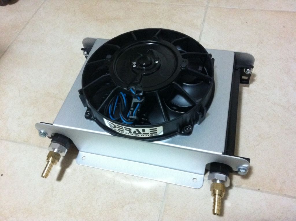

הגיע הרדיאטור :)
שאלתי לעצת בעלי קורבייר בפורום ייעודי בחו"ל לגבי המלצתם למיקום המועדף לרדיאטור... אם גם לכם יש תובנות בעניין, יותר מאשמח.
תודה!
ליאור.

דרך אגב.
יש כמו אקומולטור עם צלעות קירור בנוסף לקולר עם הפאן ממש יכול לעזור בנושא הקירור מכוון שגם הוא מאפשר לך להכיל יותר שמן במערכת

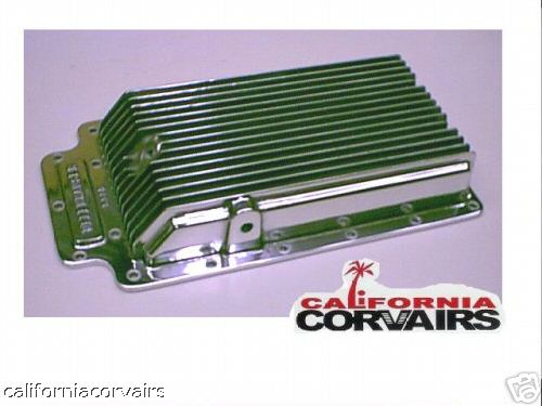

רעיון....
אגב, גם זה כבר בדרך (קרטר שמן), תוספת של כליטר שמן לעומת המקור וכן צלעות קירור, עשוי מאלומיניום (מלוטש):

כמה ליטר שמן נכנס אצלך במנוע?
השיפורים האלו דומים מאוד לשיפורים של VW שם גם יש אגן שמן מוגדל ורדיאטור שמן למנועים משופרים.
לדעתי תנסה לדבר עם בני נועם -הוא מומחה לקירור אוויר של VW רוב הסיכויים שהוא יוכל לעזר לך בתכנון מיקום הרדיאטור בצורה הכי אפקטיבית לקירור אוויר.
