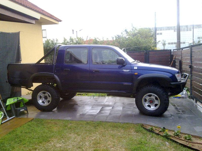

היי
אני לא יודע כמה זמן הוא אצלך.
אני עם ההיילקס כבר 7 שנים, אני פשוט אוהב את האוטו הזה.
אתה תראה שכל טיול אתה מתאהב בוא יותר ויותר.
אני בסוף השנה מתכנן למכור אותו, ורק המחשבה על זה עושה לי רע כל פעם מחדש.
אבל אין למה לעשות לפעמים צריך לעשות שינויים.
אני מוכר ומחליף לפראדו, של אבא שלי.
אבל זה לא אותו דבר, להיילקס יש את היחוד שלה, את הנשמה שלה.
הפראדו זה מזדה 3 עם גלגל מאחור (זה אוטו טוב שלא יבינו אותי לא נכון) אבל אין לו יחודיות.
תהנה מהאוטו זה רכב מדהים ובהצלחה.
