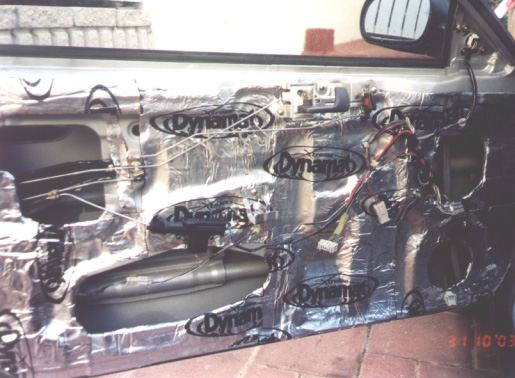

היתרון של הדיינמאט אקסטרים זה שהוא יותר דק וקל להדבקה ולא צריך לעבוד עם חימום בשביל שהוא ידבק טוב, אבל האוריגינל שוקל יותר ונותן יותר מסה לדלת וראיתי כמה אנשים ששמו אוריגינל מעל שכבה של אקסטרים (והפוך) בשביל איכות מקסימלית.
האוריגינל לדעתי נשמע פתרון יותר טוב מהאקסטרים - כי הוא מוסיף מסה לדלת יותר מהאקסטרים (שאמור להיות קל פי 4 מהאוריגינל) ונראה יותר heavy duty כזה 8)

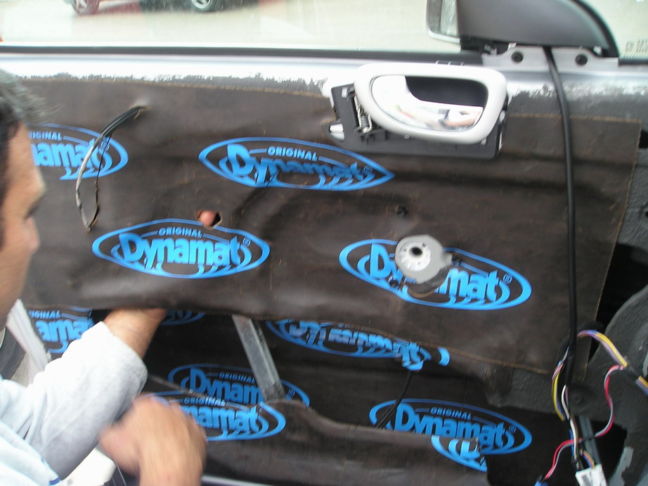

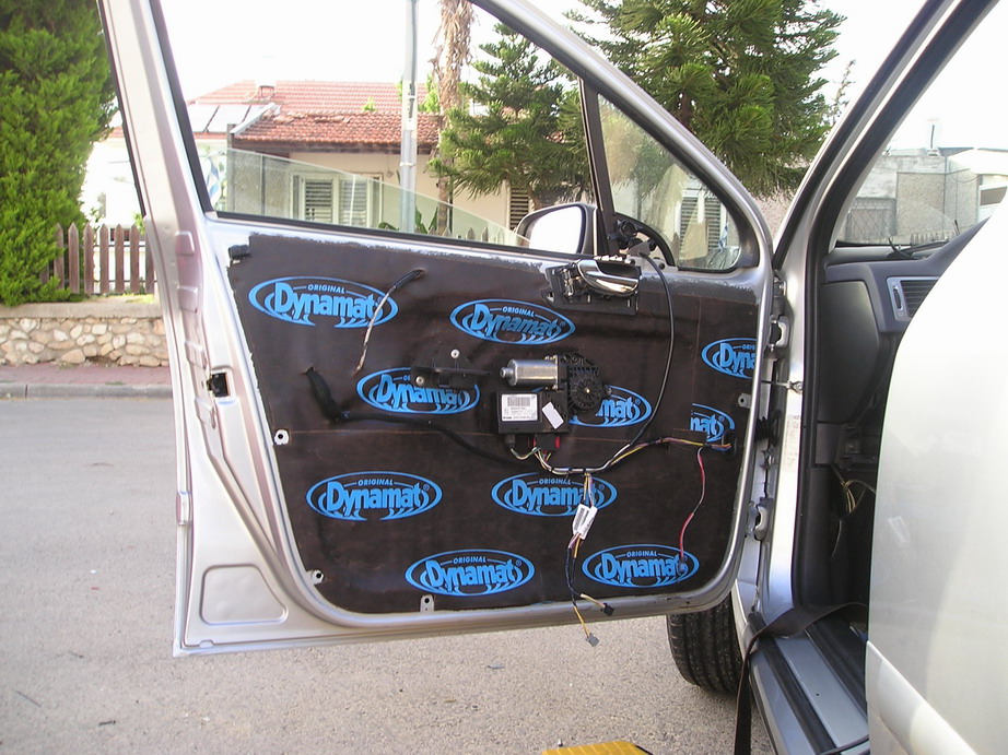

אצלי ב307 4 יריעות הספיקו בדיוק לאטימת דלת אחת. שכבה מבפנים ואחת מבחוץ. לא השתמשתי באקסטרים אבל שמתי חומר עם תכונות זהות ואין ספק שהחומר נוח בהרבה לעבודה, נדבק בצורה מצויינת וכמו כן על פי ניסויים החומרים ברמת האקסטרים אוטמים וטובים מהאוריג'נל בצורה משמעותית כך שלשער השערות על כך שהאוריג'נל טוב יותר, זה לא רציני כי הוא פשוט לא.
לאוריג'ינל יש בעיה להידבק לקימורים מכיוון שיש לו דבק יחסית חלש ומשום שהוא לא גמיש, אני עצמי מצטער מאוד כל כך שלא היה ניתן לרכוש אקסטרים, ושוקל את הורדת האוריג'נל מהפאנל החיצוני של הדלת.
אם יש לך דלת שטוחה אז לא צריכה להיות בעיה כי אצלי בפנים הדלת הוא נדבק טוב.
אחרי שחיממתי את היריעות - הן היו ממש כמו פלסטלינה ונדבקו במדוייק לכל קימור בדלת...

אייל, כתבתה שאטמתה גם מבפנים וגם מבחוץ.
בתמונה רואים את הבפנים.
מה הכוונה בחוץ ?, את הפלסטיק של הדלת מבפנים, או מה שנמצא מאחורי החלק שרואים בתמונה?
לאקסטרים תכונות איטום טובות יותר לכן זה שהאוריג'ינל עבה יותר לא גורם לו להיות טוב יותר.
האוריג'נל נעשה גמיש בחימום אך עדיין לא גמיש מספיק בשביל להיכנס לפינות ולכל הקימורים בצורה טובה והעניין הוא שהוא אולי נדבק לשם ברגע שאתה שם אותו, אך לאחר כמה זמן (כמה ימים) הוא משתחרר מהמקום הבעייתי.
הוא חומר טוב, פשוט עדיף למשטחים ישרים ובכל מקרה האקסטרים עדיף.
