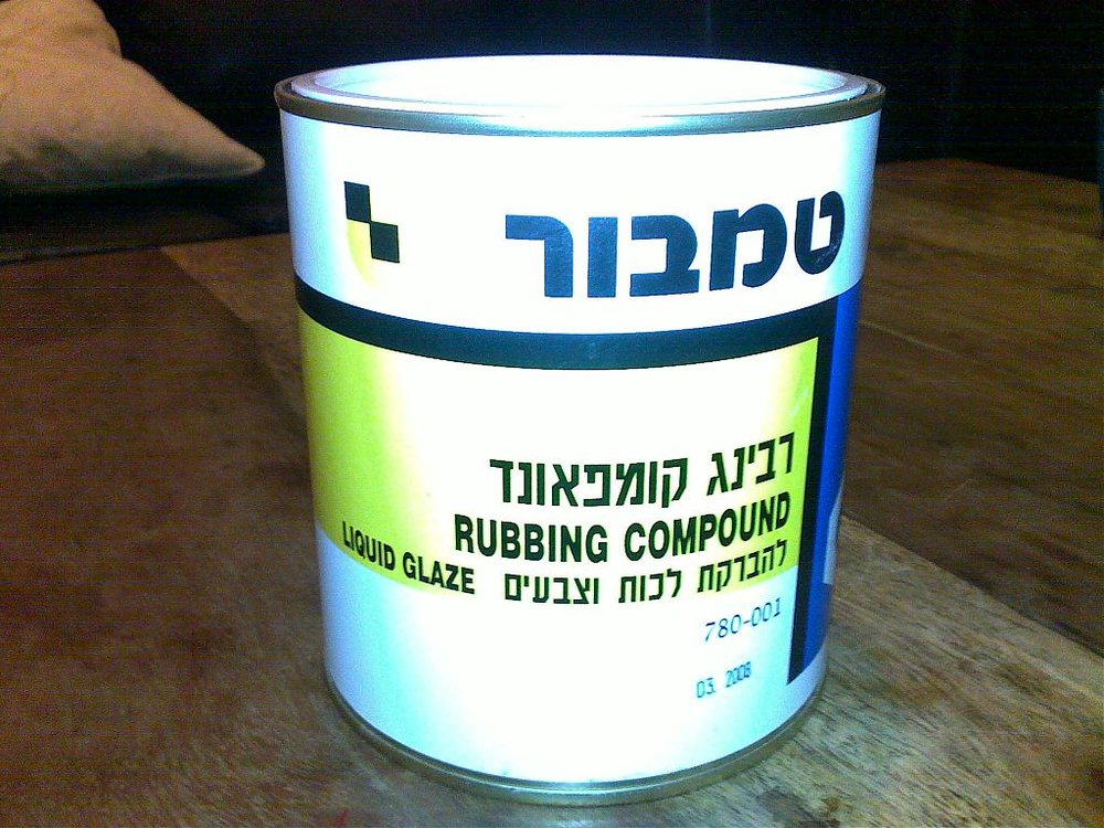

רבינג של טמבור
לפי התמונות שאני רואה החומר יחזיר את הברק כמעט המקורי לטאסות ויוריד את כל החלודה בלי לגרום שריטות מה שעלול הצמר פלדה לעשות.

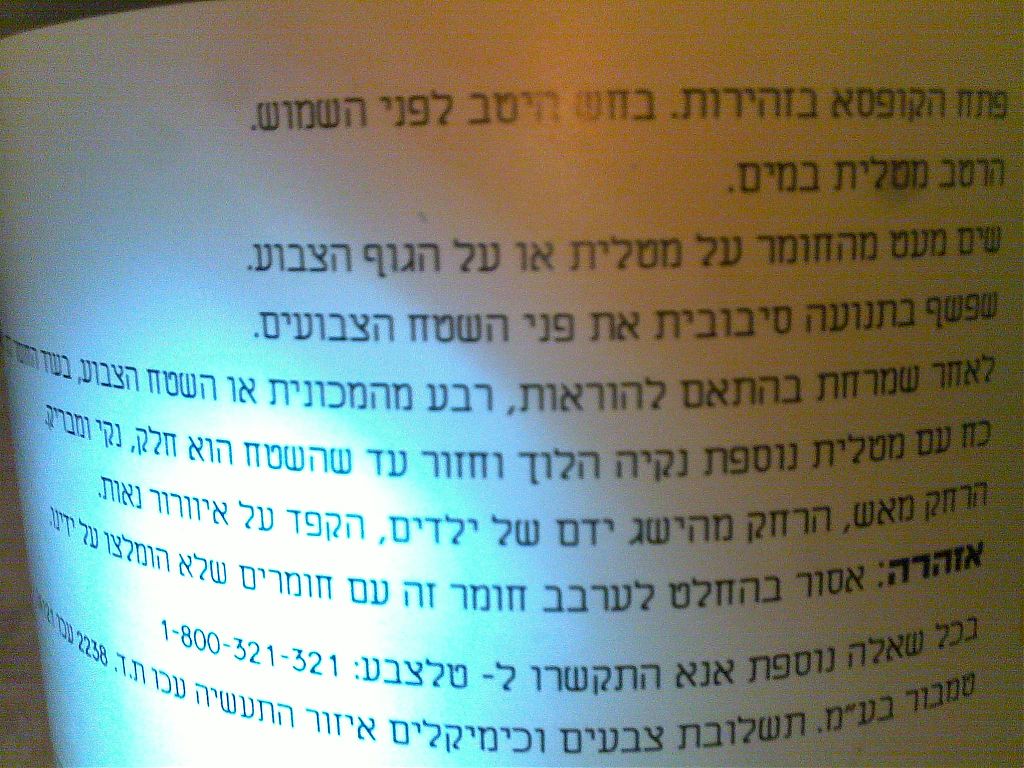

אכן באתר וגם בבירור טלפוני עם החברה לא מצאתי את החומר שהיה פעם נפוץ, לטענתם הפסיקו לייצר אותו לפני כמה שנים.
ניגשתי פשוט למחסני החברה בראש העין שמייד ידעו על מה מדובר, חומר שעושה ניפלאות, גם על פלסטיק וגם על מתכת,
יש לו ריח של נפט אבל הוא לא דליק, הצלחתי להוריד איתו כתמים על רצפת קרמיקה ששום חומר אחר לא הוריד, המרקם שלו משחתי עם כאילו חול דק דק, הוא מוריד חלודה שיטחית מחדש ושומר על הצבע.
אופיר (?) תודה רבה רבה על ההשקעה בתגובה ובצילום.
די באסה שלא ניתן להשיג יותר, כלומר... זה לא שחסר מוצרי פוליש בשוק, רק שהזמינות שלהם "בפריפריה" שואפת לאפס.
