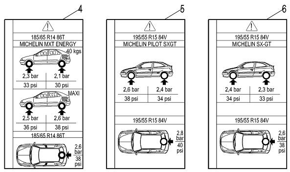

ובכל זאת, במכסה של מיכל הדלק יש את רשימה של דגמים ספציפים ובדגם שלנו ביחד עם מידת הצמיג מופיע הנתון.
ידידך שעובד בצ'מפיון יודע משהו שבסקודה לא יודעים?
