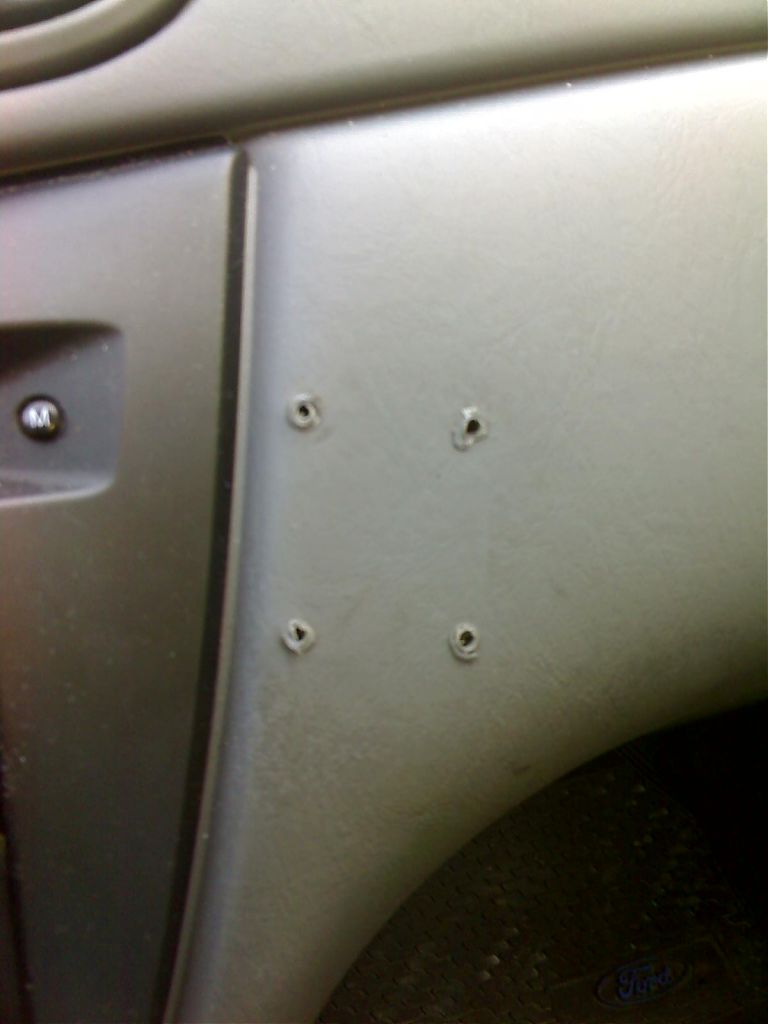

תנסה לדפוק (ע"י פטיש גומי) בעדינות את הגבשושיות שנוצרה על פני השטח מסביב לחור ההברגה, ובכך "לסתום" ולו בצורה חלקית את החור.
להשלים את העבודה, תמלא את החור (בטיפונת) פלסטלינה אפוקסית, המתקשה כמו פלדה לאחר הייבוש שלה, ואותה תוכל לשייף ולהחליק על פני השטח...
בסופו של דבר - תתקבל רק נקודה קטנה על הדשבורד בצבע של הפלסטלינה (אם קיים הבדל צבע משמעותי בין הפלסטלינה לצבע הדשבורד)
נראה לי שניתן לקנות את הפלסטלינה בכמה צבעים - אפור, לבן, שחור וכחלחל...
ברכב שלי בכל אופן, זה עבד! ;-)
להעלים לחלוטין את החור, זה קצת קשה, אלא אם אתה מוכל ללכת לפירוקייה ולקנות דשבורד חדש (שסביר להניח מחורר גם כתוצאה מהתקנת דיבורית)

הדאש צבע שחור - אם כך אין בעיה עם פלסטלינה.
אני אנסה את זה.(לא יכלו לשים סקוץ!? נבלות. אני אומר להם לא לעשות חורים עשו מאה.)

שלום לכולם!
אני מניח שמישהו עשה את זה כבר!
הרכב הוא פורד פוקוס 2001 אם זה חשוב,
אני ממש רוצה להעלים את ארבעת החורים האלה עד כמה שאפשר
התלבטתי אם לפרק את הדיבורית הישנה רק בגלל
שיישארו חורים והם מכערים ומעצבנים ובסוף
נשברתי אתמול ופירקתי אותה,אשמח לפתרונות!
  • אחראי פורום
יש פתרונות אבל חשוב לציין שבמקום כ"כ בולט, התיקון ייראה ולא יעלם לחלוטין.
חפש פלסטיק מסוג דומה לפאנל הזה (ABS כנראה) , חתוך ממנו חתיכות קטנות
ובתוך כלי מתכת, המס אותו בעזרת blower. אם אין לך כזה, נסה לחמם אותו מתחת בתנור או על הגז.
כשהפלסטיק יהפוך לנוזלי, בעזרת כלי קטן ושטוח (סכין פשוטה תספיק) מלא את החורים,
סתום אותם בצורה שיבלטו קצת מעל פני השטח.
כשהתיקון יתקרר ויתקשה, חתוך\גלף אותו בעדינות עם יפנית או סכין מנתחים עד שתשווה אותו עם פני השטח.
בקשר לצבע התיקון, אם לא תמצא פלסטיק באותו צבע, אתה יכול נקודתית עם מכחול לצבוע את התיקונים.
שים לב, אחרי ההמסה בתנור\גז הפלסטיק מתקשה במהירות, אז עבוד מהר (אבל בזהירות).
במקומך הייתי מתנסה פעם ראשונה על משהו אחר.
עוד פיתרון, חומר שנקרא "אפוקסילינה" , לשים אותו ביד וסותמים את החורים, כשהוא מתקשה קצת מגלפים אותו עם סכין.
בד"כ הוא גם אפור, אז יכול להיות שיתאים גם מבחינת הצבע.
זהו בערך :-)
איתי.
ABS התכוונת לכרית אויר?אם כן,אין שם כרית.
נראה לי שפלסטיק דומה יהיה לי קשה למצוא
וחבל, האפוקסילינה הזה יותר טוב מהקוויק סטיל
שהומלץ על ידי מישהו הפורום?הוא בא בצבעים?
אצלי בסיאט איביזה - דשבורד שחור.
1. תחבתי בעדינות עם מברג טסטר (קטן ועדין) את הפלסטיק שבולט לתוך החור.
2. שייפתי עם נייר 0 את הבליטות שבלטו מעל פני השטח.
3. עבדתי עם מלחם והמסתי חומר מילוי מפלסטיק שחור.
יש לציין שמכיון שאצלי השבורד בצבע שחור, הרבה יותר קל היה להשיג חומר מילוי שהוא בול בצבע הדשבורד. בנוסף המרקם של הדשבורד הוא מחוספס קמעה, כך שלא הייתי חייב להקפיד על מרקם חלק לחלוטין, דבר שמקל על העבודה.
אין קשר לכרית אוויר, ABS זה סוג הפלסטיק שאני חושב שהדשבורד מיוצר ממנו.
לא כ"כ בעייתי למצוא כזה, אבל אפוקסילינה מן הסתם תהיה יותר נגישה בשבילך.
לגבי התיקון ש"סנדק" עשה, זו בהחלט דרך נכונה, אבל אני לא מתכוון לייעץ לבן אדם
שאני לא יודע כמה עדינות יש לו בידיים , להתקרב לדשבורד עם מלחם לוהט :twisted:
  • אחראי פורום
לא מכיר את הסוג הספציפי, אבל כל עוד אתה מדבר על החומר הגמיש
עם המקשה שלו שמשולב במרכזו - אז כן
(יש גם אפוקסי נוזלי וכבר שמעתי על אנשים שבילבלו בין השניים).
האמת אין לי מושג אם זה נוזלי או לא
פשוט זה מה שהמליצו באחד השרשורים,
אבל נראה ממה שאמרו שזה לא נוזלי וזה בצורת
נקניק מה שאומר שזה מוכן ולא מערבבים
עם עוד חומר או משהו.
זה לא נוזלי, אבל כשאתה לש אותו, החומר השחור שבמרכז משתלט והצבע הופך לאפור כהה מאוד.
חוץ מזה - אחרי שהוא מתייבש, זה הופך לחומר קשה מאוד, משהו סטייל בטון (כולל מרקם מחוספס משהו). לא נראה לי שאתה רוצה את זה באמצע הדש-בורד.
רעיו המסת הפלסטיק עדיף.
