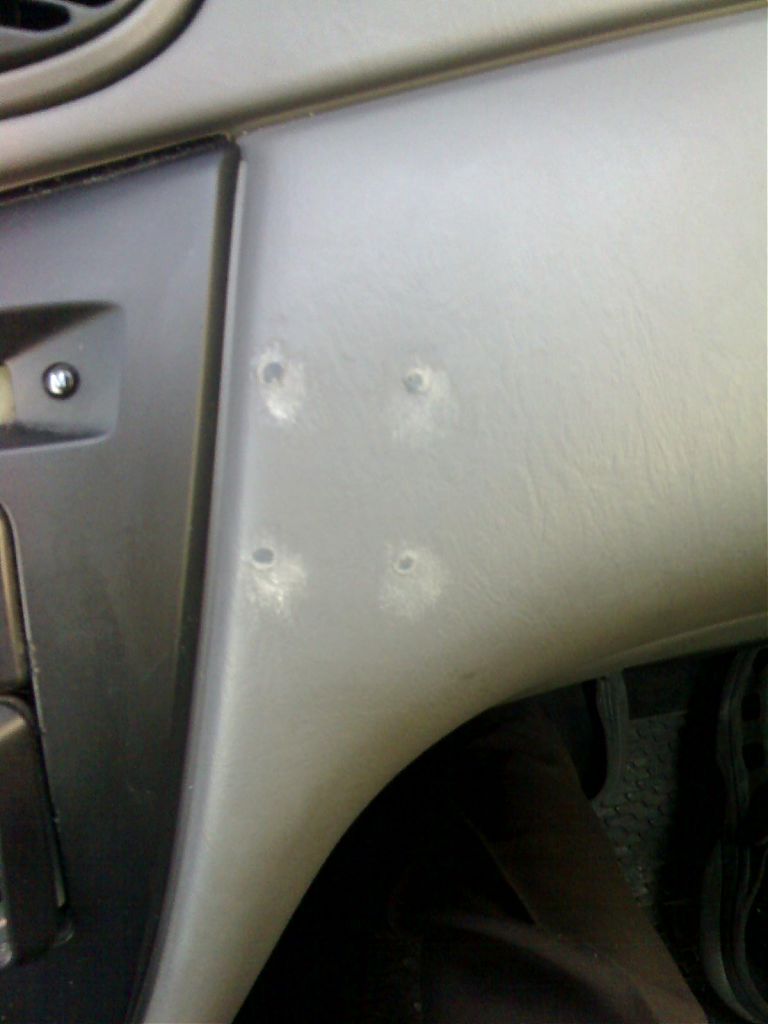

בסוף קניתי את ה"מג'יק סטיל" כי הבנתי
שהוא החומר המקורי בכל מקרה זה לא
היה חשוב לי כמו שזה יהיה באותו צבע
של הדש ולאחר נסיון על ריק ראיתי שהחומר
לא ממש דומה לצבע הדש אבל בכל זאת
החלטתי לנסות ולמלא את החורים לאחר
ששטחתי ושייפתי אותם כמובן והלכתי לסידורים
וכשחזרתי זה היה כמובן יבש וקשה מאוד
אבל הצבע קיבל גוון יותר בהיר ונהיה ממש
דומה לצבע הדש :-),ואז שייפתי עם נייר 0
את החומר שמסביב לחורים(קצת עבודה)
מה שברור שזה יותר טוב מהמצב הקודם,
רק מה שמבאס אחרי הכל שנשארה שכבה
דקה של החומר מסביב לחורים לאחר שיוף עדין וזה
נהיה אפור לבן כזה וזה בולט:twisted:מה עושים כדי להוריד את זה??
הורדתי את רוב החומר על ידי מברג פשוט ונייר השיוף
ואני פשוט לא רוצה לחפור שם כדי לא להרוס את הדש עצמו.
ניסיתי את הצבעי שמן וזה לא התאים בצבע
ולא ישב הכי טוב אז הסרתי אותו.
עוד עצות,רעיונות לגרד או להסתיר את החומר
שמסביב לחור הסתום, למה עושים חורים... למה...?
מצורפת תמונה,רק שבתמונה זה נראה יותר בולט :twisted:.

ואני דווקה חושב שכשמפרקים את הדיבורית הפיתרון הכי טוב פשוט ומהיר להעלים את החורים זה להרכיב ברגים יפים (שחורים ראש עגול).ניראה טוב יותר מהחורים או מריחות דבקים וצבעים בנסיון להעלים .
