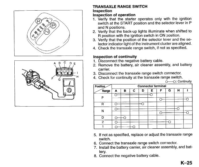

מצאתי:
אל תתייחץ לציור שיש רב מודד בודק התנגדות, כי בדף הקודם כתוב שההתנגדות צריכה להיות אפס (ז"א שיש רציפות "קצר").
זה מתוך הספרות.
נראה מהמסמך שאכן מדובר בבורר מצבים, או יותר נכון מקודד מכאני.
יש בזה גם היגיון כיוון שקידוד ע"ג פוטנציומטר איננו דבר שמבצעים לרוב כאשר מדובר במספר מצבים בדידים, אלא משמש כפתרון כאשר יש צורך בתחום רציף (למשל מיקום ציר). בנוסף כנראה שמקודד מכאני זול יותר ממעגל A/D שמזהה את מצב הפוטנציומטר.
