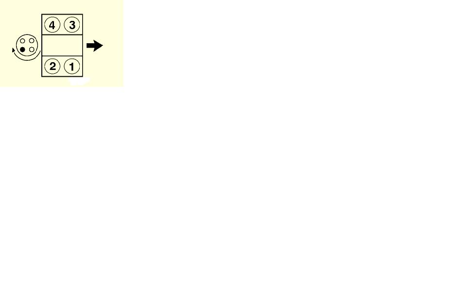

אני צריך עזרה לכוון את הדיסטרבוטר מול המנוע
נראה לי שיש מספרים על הגלגל הנע ואני לא יודע ממש מה לעשות איתם
ומה הסדר של חוטי ההצתה
תודה,
אוריה
סדר ההצתה הוא 1-4-3-2. הסדר על המנוע כמו בתמונה.הנקודה השחורה על המפלג, היא מס' 1, ההמשך בכיוון החץ.
דוד.
