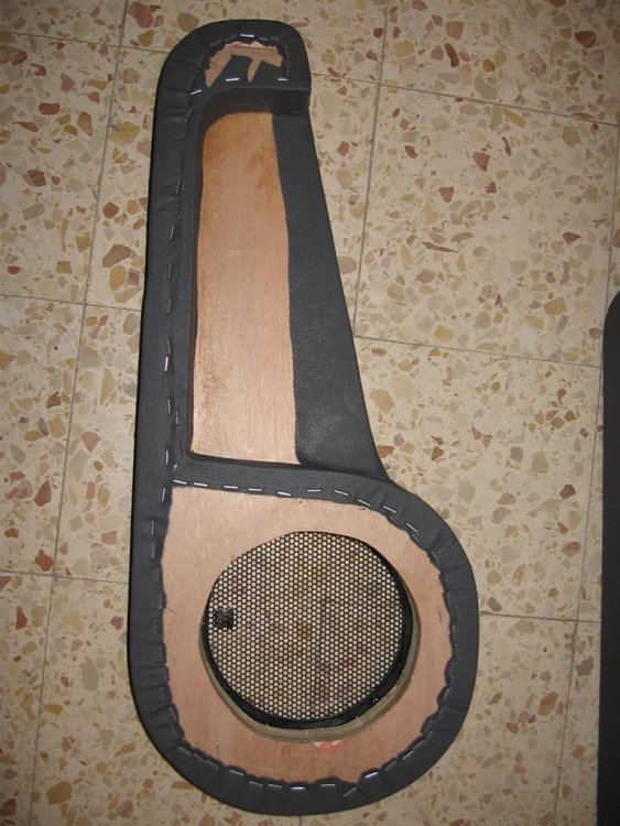

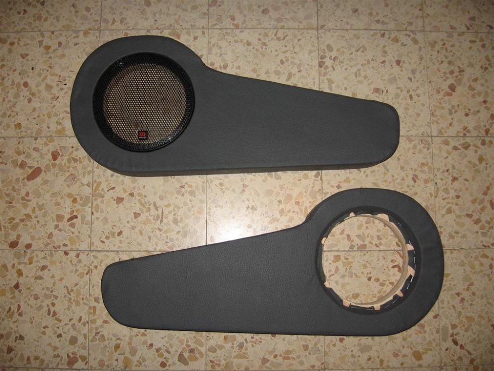

הבנייה השנייה הייתה פשוטה, קלה ומהירה הרבה יותר וגם יצאה הרבה יותר טוב (ילדים, נסו לזהות איזו בנייה קדמה לחברתה):
בשלב הזה כבר הייתי הרבה יותר מרוצה. למרות שהן עדיין נראות נורא - יש בסיס טוב להתחלת שיפצורים. כמה ניסורים עם הג'יג-סאוו, קצת עבודה עם שופין ונייר זכוכית והתקבל משהו הרבה הרבה יותר טוב:
העסק בהחלט מתחיל לקבל צורה.
השלב הבא הוא עוד כמה שיפצורים של עבודת שיוף מייגעת, לקיחת הבניות לרפד רכב לציפוי בספוג וווייניל בצבע דיפון הדלת ולהנות סוף סוף מקצת מוזיקה טובה!

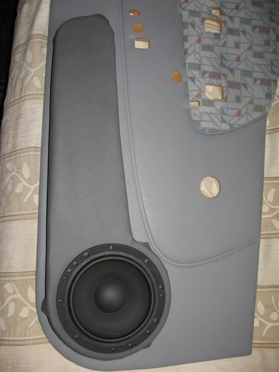

אני חושב שאתן לרפד לתת את דעתו. אם הוא ימליץ על עוד פינישים - אעשה זאת אצל בעל מקצוע.
איתמר.

הבניות יצאו בכלל לא רע, התמונות הן לא מהשלב הסופי. היה צורך לעשות כמה שיפצורים נוספים עם הג'יג-סאוו, נייר זכוכית ושופין (תאמין לי שאני ייקה, בטח אם זה ברכב שלי).
אחרי הריפוד אני משוכנע שזה יראה הרבה יותר טוב.
