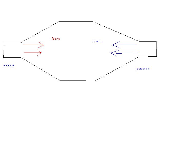

  2. ברצינות? אתה מעוניין להרחיב בנושא? אגזוז לחץ במנוע שתי פעימות נועד ליצור לחץ נגדי במערכת הפליטה כדי למנוע מצב של בריחת תערובת לאגזוז. במנוע דו"פ (דו פעימי) אין שסתומים,והבוכנה בעלייתה וירידתה מגלה פתחים בצילינדר שהם משמשים כפתחי הכניסה של התערובת ויציאת גזי הפליטה,ישנו מצב של חפיפה,שפתח הפליטה ופתח היניקה של בית הארכובה פתוחים בו זמנית, ואז נוצר מצב של בריחת תערובת חדשה אל האגזוז, מה שיוצר מילוי נפחי לקוי,זיהום אוויר וחוסר שימון(במנוע שתי פעימות השמן מגיע יחד עם הדלק ואין מערכת שימון עצמאית) האגזוז מתוכנן ונבנה בצורת שני חרוטים(קונוסים) שמורכבים אחד אל מול השני,לאורכם, נפחם,צורתם ומיקומם המדוייקים יש חשיבות רבה לאופי המנוע וקבלת רצועת ההספק\מומנט. בקצרה עיקרון הפעולה הוא כזה: כאשר מתחיל מהלך הפליטה הגזים נפלטים דרך פתח הפליטה לאגזוז שצורתו בצורת קונוס מה שעוזר לפינוי הגזים במהירות וללא הפרעה לזרימה מכיוון שהגזים זורמים מנפח קטן לגדול(נפח גדל לחץ קטן) זה נקרא הגל השלילי. כאשר הסתיים מהלך הפליטה ומתחיל מהלך היניקה, חלק מהתערובת בורחת דרך פתח האגזוז שעדיין פתוח,כאן נכנס לפעולה האגזוז שגורם לגל נגדי מהקונוס השני, עכשיו העקרון הוא הפוך,הנפח קטן והלחץ גדל,מה שגורם לגל שלילי (הפוך) חזרה לכייון הבוכנה ודואג שהתערובת הנקייה לא תברח אל האגזוז. האגזוז במנוע שתי פעימות הוא המרכיב החשוב ביותר בקביעת נתון ההספק,המומנט ועליית הסל"ד. אורן
