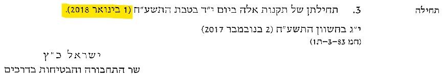

אני כמעט בטוח שהתקנה היא החל מ- 01/01/2018 לרכבים כמובן ללא מערכות בטיחות אקטיביות מהמפעל. ולא לפני. היה ברשותי רכב ללא מערכות בטיחות אקטיביות מהמפעל שעלה לכביש ב 22/11/2017 ולא הותקן בו מובילאיי מעולם וגם לא הייתה דרישה שכזו. הרכב עבר טסט רגיל ללא בעיות ומעולם לא נאמר לי בחברת ביטוח שיש דרישה למובילאיי, גם כששאלתי.
