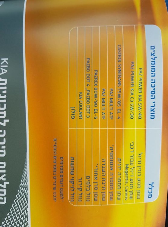

  13. לא הייתי סומך על הטבלה הזאת, זאת סתם פרסומת כמו זאת למשל בספר של קיה פורטה: תנסה לחפש את הטבלה האמיתית של היצרן.
