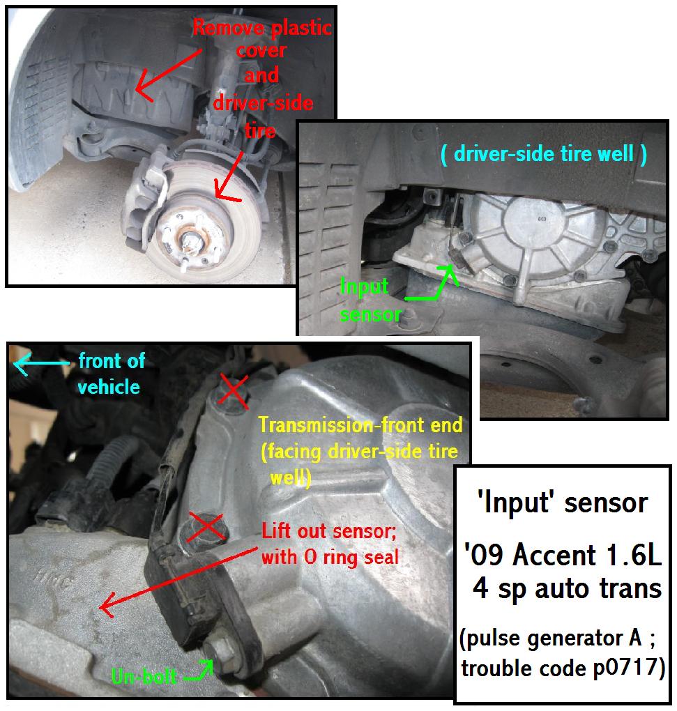

  17. לא, המק"ט הוא [h=4]45955-22740[/h]http://www.koraps.com/shop/item.php?it_id=213622 80 שקל כולל משלוח. המיקום שלו ליד גלגל שמאל, צריך לפרק את דיפון הפלסטיק ואז הוא נגלה לעיניך. צריך גם לפרק מצבר ואת תושבת המצבר כדי להגיע לקונקטור שלו ולנתק אותו.
  18. המדריך המצורף לא רלוונטי במקרה הזה. תן מספר שלדה ותקבל מק"ט של החלק. הקוד מצביע על חיישן מהירות כניסה.
