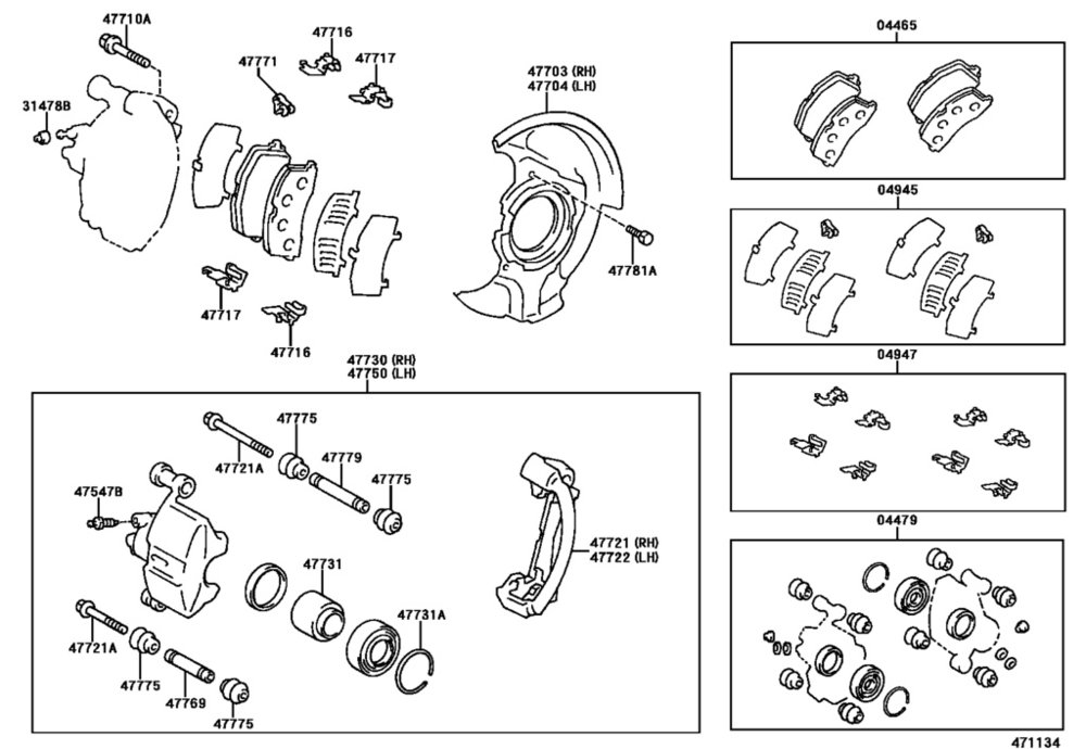

  24. כנראה שהמובילים אצלך הם מה שנקרא "אלן 7" כמו במאזדה פורד למשל. הבורג של הקליפר הוא גם המוביל, ובעצם קיבלת ברגים חדשים בקופסא, שזה נהוג כשהרפידות איכותיות, פשוט במקרה שלך הם גם מובילים. אבל כשהקליפר "רגיל" לא מקבלים מובילים בערכה. klasa שים לב שלפי מספר שלדה יש 2 סוגי קליפר אצלך, אחד עם ברגים ארוכים שרצים דרך מוביל צינור חלול, והשני ברגים קצרים עם מובילים רגילים. תבדוק מה קיים אצלך, ולפי זה תדע לבחור מק"ט של הגומיה. אני מאמין שזה A אצלך. A: B: הכל מחיפוש ב https://www.catcar.info/en/
