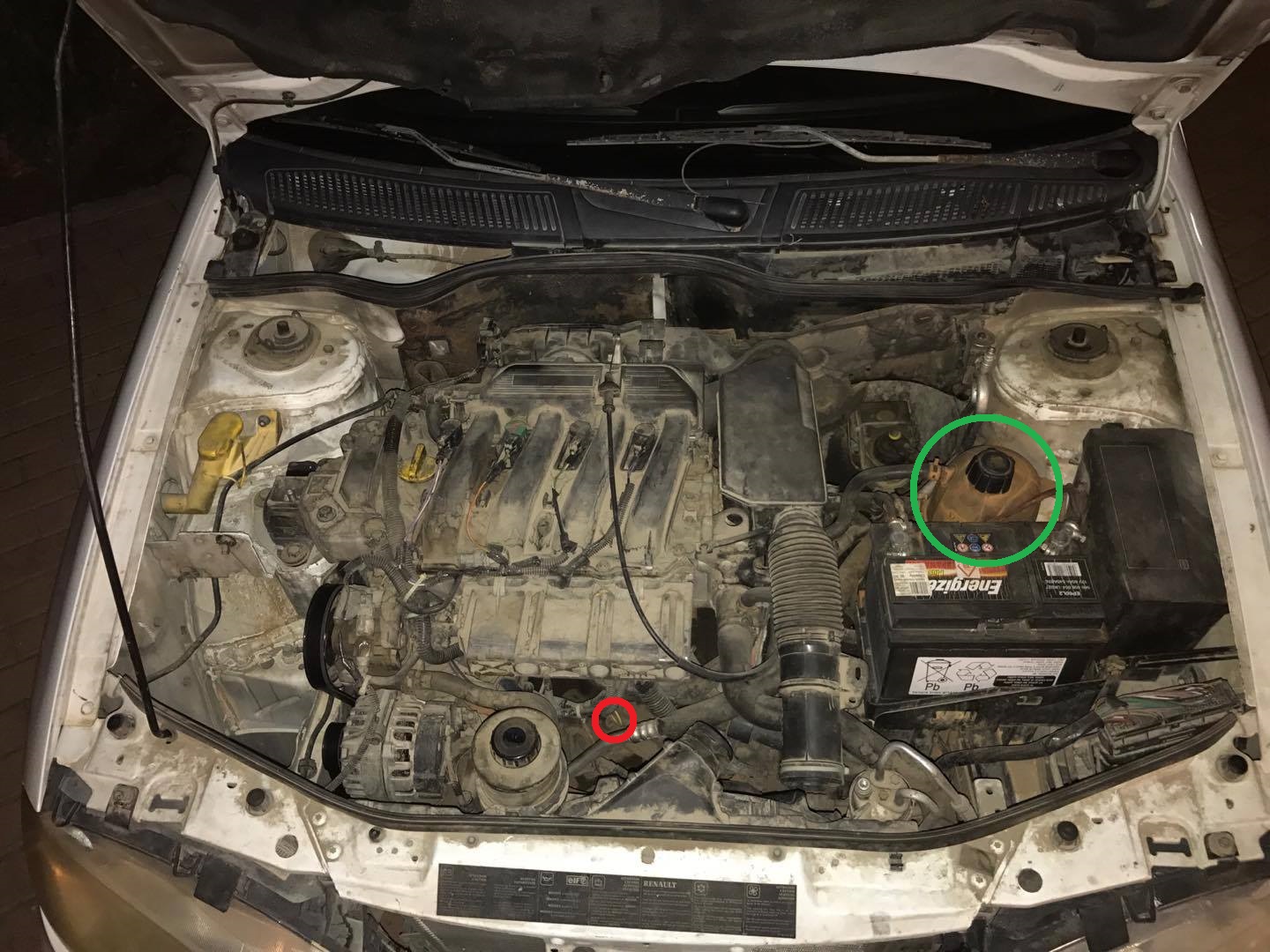

  18. זה רנו אז אין פקק לרדיאטור אלא מיכל עיבוי. מסומן בעיגול ירוק. כמובן תפתח אותו רק כשהוא קר. יש על המיכל סימון מקסימום ומינימום. זה רנו אז מדיד שמן מנוע מאוד נאחס (עצם זה שהיית צריך לשאול את זה בכלל, מראה כמה הם החביאו אותו. שלא לדבר על מה שקורה בדיזלים שלהם, שם הוא מובנה בפקק המילוי) , מסומן באדום.
