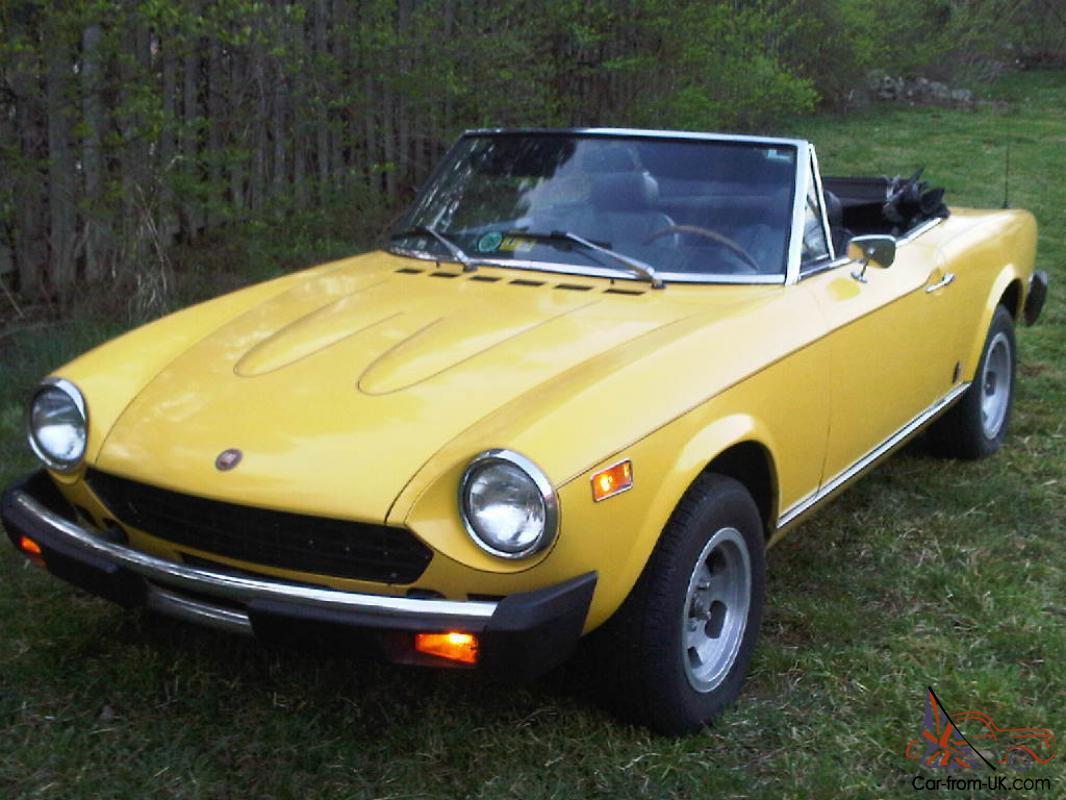

  7. מה שנאמר מעלי,נכון מאד. כך גם לגבי תקלות נפוצות וקשות מאוד בגירים הרציפים של יונדאי/קיה שהביאו להחלפה מסיבית שלהם אחרי כמה אלפי קילומטרים בארה"ב וכיו"ב מקרים רבים שכאן לא זוכים לשרשורי אורך הגלות.. ואינני מקטין את הבעיה בפיורטק רק מציין שאלמלא ההדהוד הבלתי פוסק בנושא (כמו שהיה פעם עם ה-DSG), אולי היה אפשר להסתכל על הכל באופן קצת יותר מאוזן.

  12. פיאט 124 ספיידר מודל 1978. הרכב שופץ קומפלט , הכל הכל.., בגלל בעיה קשה של זמן הוא הוכנס לחניון של מקום עבודתי וחיכה כמעט עשור עד שהוצאתי אותו אתמול (עם פרישתי מהעבודה..). עד לפני שנה הנעתי אותו על בסיס דו חודשי ואז הופיעה תקלת החשמל שכעת נפתרה. כנראה האום שסגרה את הכבל למתנע השתחררה והכבל הסתובב ונגע בגוף. הבעיה אותרה ונפתרה, החוט המוביל + למתנע נגע בגוף. בכל מקרה יש איזו בעיה גם בסוויטש, זו בעיה "ישנה" שאפתור כעת ופשוט אחליף את הסוויטש, לפעמים כשאני מסובב מפתח להתנעה לא נדלקות נורות הבקרה בלוח השעונים, יש סטרטר אך אין הצתה. נגיעה בסוויטש ובצמה המובילה אליו פותרת את העניין. ביום שני אזמין סוויטש חדש המתאים לרכב..
  13. שלום חברים. מדובר ברכב אספנות עם מערכת חשמל פשוטה ובסיסית משנות ה-70 (פיאט). ברגע שרוצים לחבר את המצבר נגרם קצר, ניצוצות ושום דבר לא עובד. התופעה קורית גם כשהסוויטש פתוח, גם כשסגור, לא מצאתי פיוז שרוף.. אני יכול לחשוב על תקלה או בסטרטר או בסוויטש מפני שאלו שני הצרכנים היחידים שמחוברים קבוע ל+ (חוץ משעון הזמן אבל הוא לא היה מוציא ניצוצות כאלה). הרכב אחרי שיפוץ כללי, הסטרטר שופץ גם הוא והרכב נכנס לחניה בנסיעה, המצבר נותק (עבר כ-20 ק"מ סה"כ אחרי השיפוץ) ואז פתאום באחד הימים כשרציתי לחבר לו את המצבר הופיעה התקלה. רעיונות? הארות?
