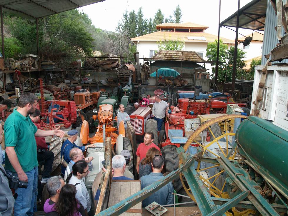

  12. לא סתם תמונה, אלא תמונה שאני צילמתי. אינני בטוח האם מדובר בצ'יפטיין או בקליידסדייל, מה שבטוח שהמשאית איננה מוצעת למכירה. אבשי מרגולין משפץ את כל הכילם שאצלו בחצר, אחד אחרי השני, וגם המשאיות כולן תגענה לשלב הזה. שבת שלום, אורן
