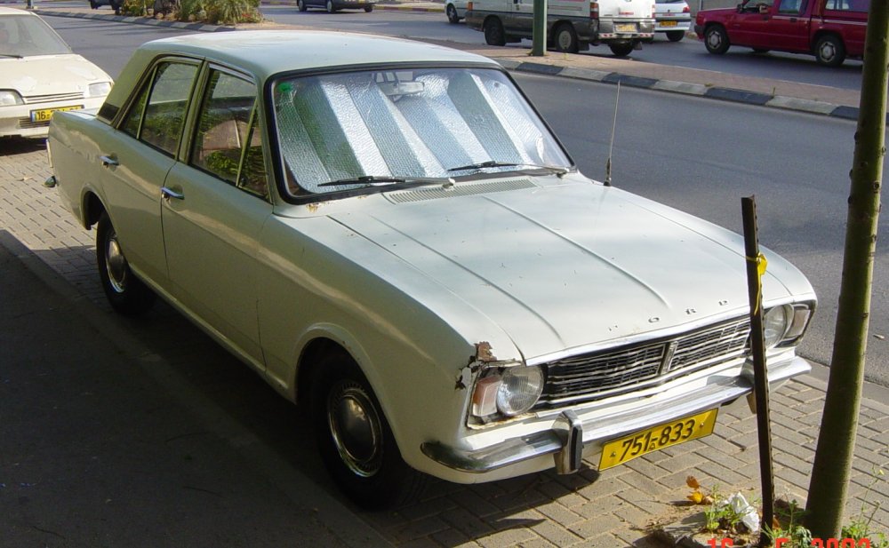

קורטינה 1600 (דור שני). פנים: לא רע בכלל ממה שראיתי חוץ: טעון שיפור בשל חלודות וגם בשל עבודת פח גרועה בעבר. נמרוד -
