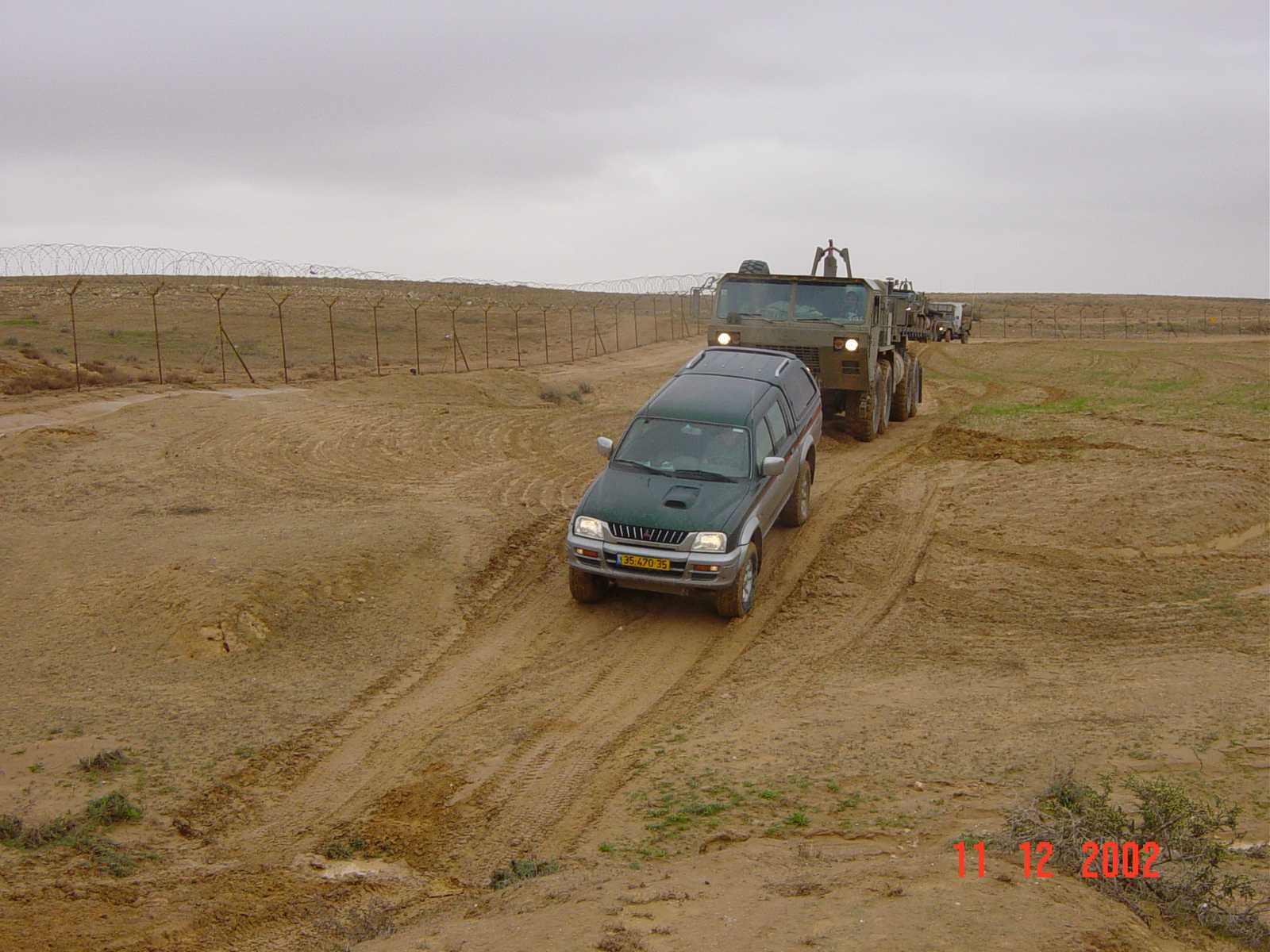

יש לי מגנום 4X4 ידנית 2001 שקניתי חדשה. אחרי 95K ק"מ אני יכול לדווח על צריכת דלק של 1:9 בין עירוני טהור ופחות מזה בתנאים אחרים. הכי גרוע זה בנסיעת שטח מועמס ואז זה בסביבות 1:6. הביטוח יקר להחריד אלא אם אתה עונה על קריטריונים מקלים. אני משלם בערך 6K לשנה על המקיף כי אני מעל 40 , ללא תביעות , אזור מגורים פחות גניב וכו. שמעתי שמבקשים אפילו 15K בנסיבות אחרות. הטנדר עצמו נ - ה - ד - ר. גם בכביש וגם בשטח. הגבהתי אותו מעט והרכבתי פלטות הגנה ופירקתי את המדרגות אבל חוץ מזה שום שיפור ואין גם צורך לרוב המחלט של הדברים כי יש לו נועל דיפרנציאל מקורי (סטנדרט) שעושה את כל ההבדל. במושב האחורי צפוף כמו בכל הטנדרים היפנים. שלח לי ה"פ אם אתה רוצה יותר מידע. נמרוד -
