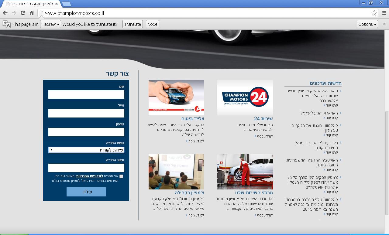

  19. באתר יש אפשרות לבחור לאיזו מחלקה, אתה מעוניין לפנות.
