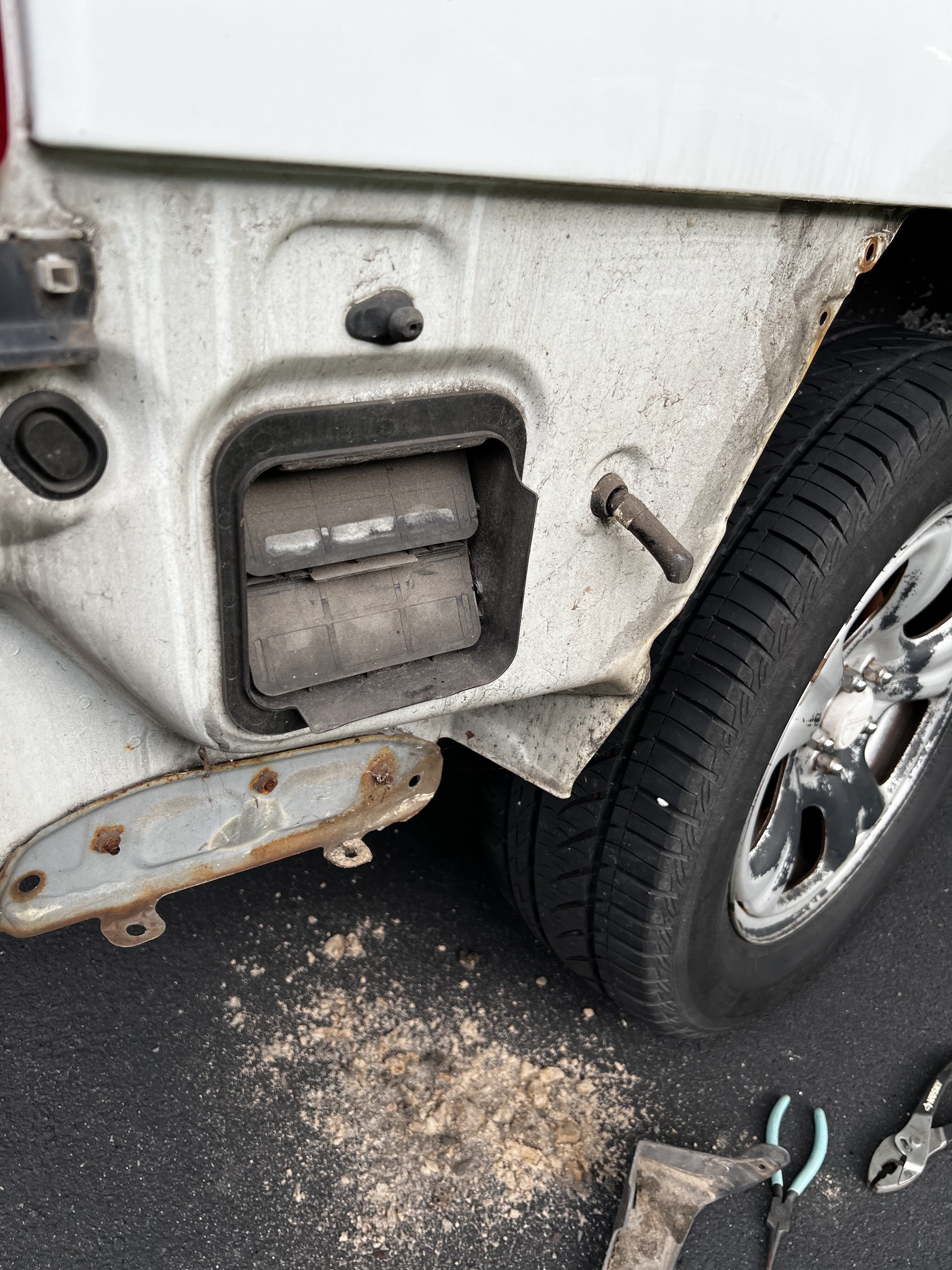

  23. מצורף צילום בכל רכב זה שונה , מה שקורה שהתריסים מגומי נתלשים לא אוטמים עם הזמן, לגבי הצריכת דלק צריך לבדוק את האוטו , קומפרסיה איגקטורים תקלות לא פשוט אתה צריך מישהוא שמכיר את הדגם .
  24. כנראה שהאוטו לא עובד נכון או מעשן טיפה , והעשן ניכנס לאוטו , מתחת לפגוש האחורי יש תריסים להשוואת לחצים , כנראה שהם לא אוטמים כמו שצריך , תוציא אותם ותאטום עם נייר דבק .
