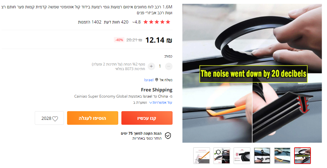

אם זה מציק לך אתה יכול לנסות אחת כזאת: הנה הקישור - > כאן. ולא - הרעש לא ירד ב20 דציבל - ואתה גם ממש לא רוצה לראות איזה פרסומות קפצו לי בצד ימין של אותו מסך - מזל שלא העתקתי את התמונה ביחד איתן.
