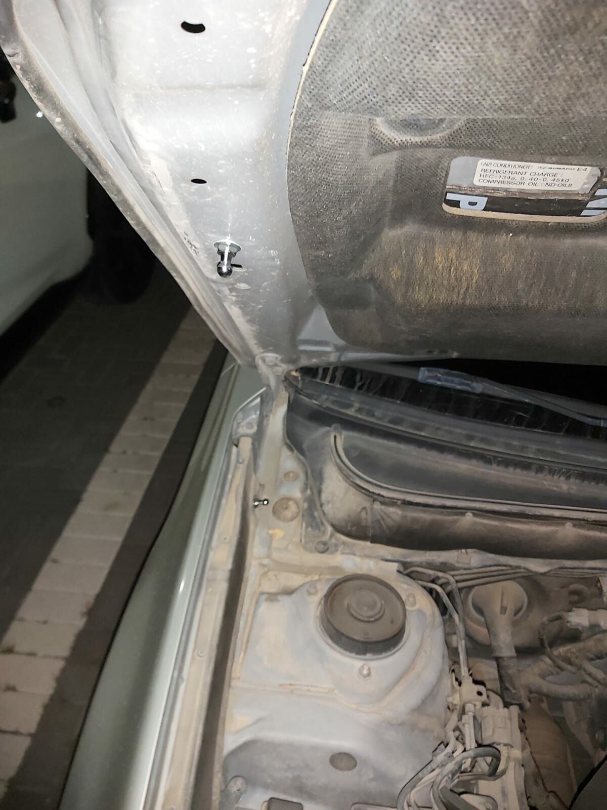

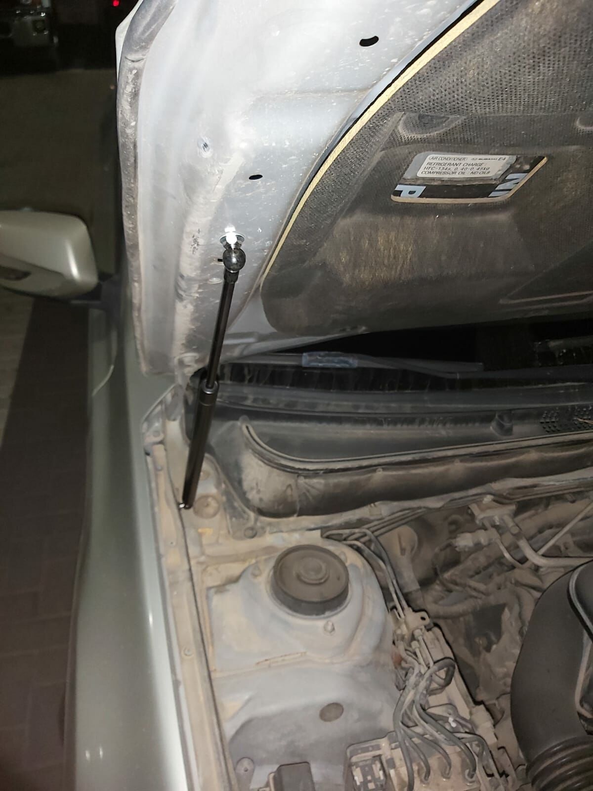

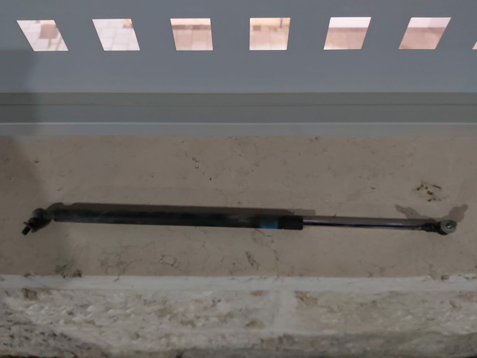

מסיבה מאוד ברורה, זו של צד הנוסע נזלה והתומכות כבר לא הצליחו להחזיק את מכסה המנוע מורם ליותר מכמה שניות. מכסה המנוע של הסובארו, עשיתי לו בידוד אקוסטי והוא מאוד כבד. מספיק כבר בכדי לשבור לאדם בוגר אצבעות במידה ושם את היד והמכסה הזה נופל. גם לקבל אותו בראש ממרחק של חצי מטר, מנסיון, מאוד לא נעים. גם בשביל לא לפגוע בצד שלישי וגם מעצם העובדה שאני מטפל גם בעצמי לא מעט ברכב, החלפתי. -

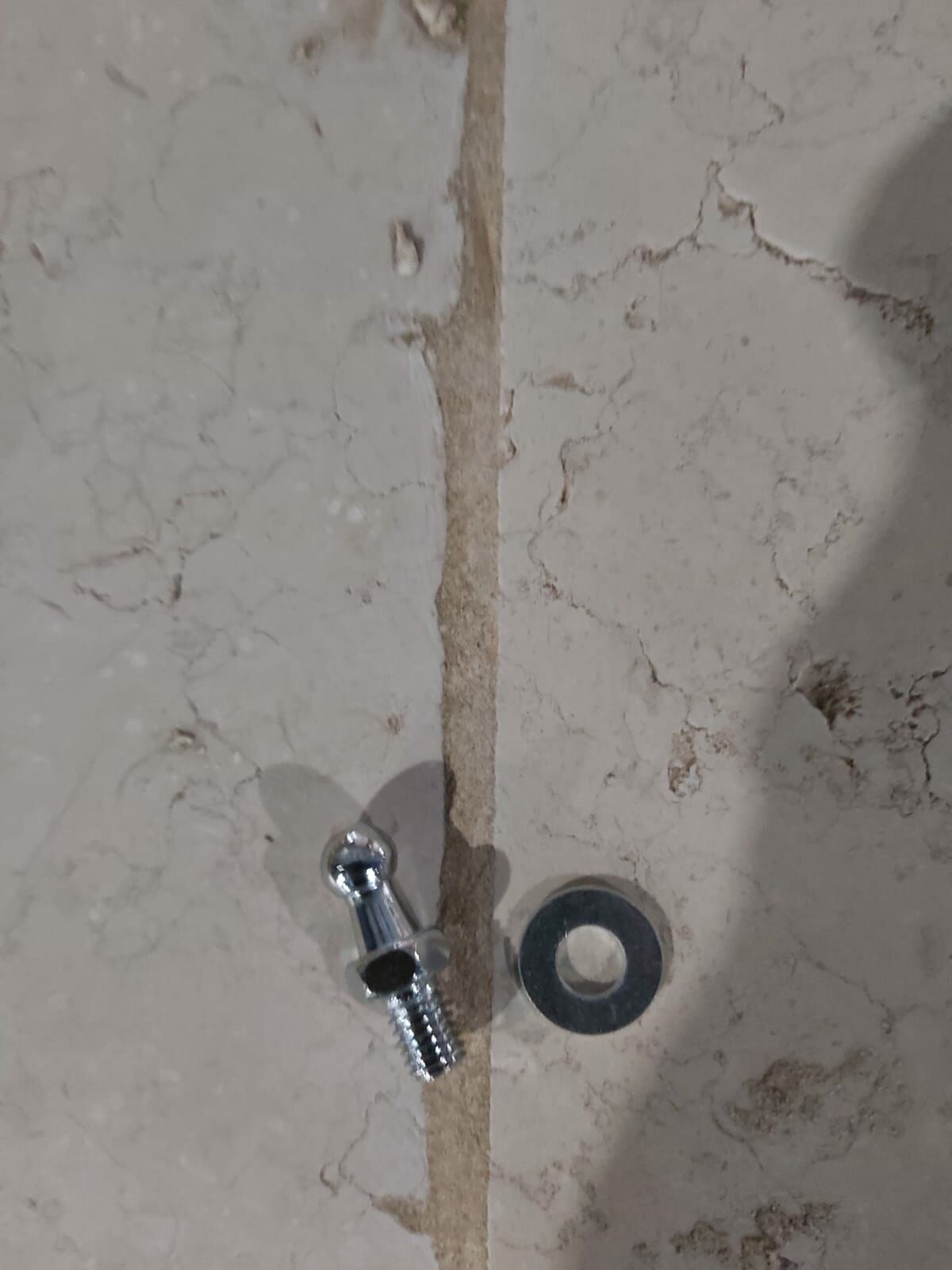

החלפת תומכות גז למכסה מנוע לפני שאתחיל במדריך קצר וחביב בנושא הזה - אתמול במהלך שעות העבודה עזרתי לחבר מצוות אחר עם המאזדה CX5 2017 שלו - הוא רצה להתקין מתאם אפל קארפליי שקנה מאליאקספרס. תהליך הפירוק וההרכבה היה אמור להיות פשוט יחסית אבל אז גיליתי שהדגם שבסרטון ביוטיוב הוא אמנם 2017 אבל זה כבר הסלון שנמכר ב2018 אצלינו ולכן נאלצתי ללמוד לפרק את הרכב בעצמי. תהליך שלקח לנו שעתיים וחצי במקום חצי שעה הודות לכך אבל חייב לציין שבסוף הכל עבד פשוט יפה וחלק וכל בורג חזר למקומו. לענייניו - הזמנתי מאמזון תומכות גז למכסה מנוע של הסובארו - כאן. וכשהן הגיעו גיליתי שמשום מה התומכות המקוריות של הרכב - לא ניתנות לפירוק מהמפרקים המקוריים שלהן - והדרך היחידה זה או להשיג מפרקים כדוריים כאלה ולהבריג את המקוריים עם התומכות החוצה - או לנסר את התומכות המקוריות ולחלץ מהן את המפרקים. בסוף הזמנתי סט מפרקים - BALL STUDS שמתאימים לסובארו - כאן. רק שכאן חיכתה לי עוד הפתעה קטנה - ההברגה של המפרקים האלה היא 12 מ"מ אז הלכתי לטמבוריה ורכשתי בעד כל מ"מ שקל - מפתח 12 ב12 שקלים. ולעיניכם הרואות - קודם פירקתי את התומכות ביחד עם המפרקים: כך נראה הBALL STUD החדש - הסט מגיע עם חמישה כאלו: הרכבה שלהם לנקודות במכסה ובמנוע והרכבת התומכות עכשיו התומכות החדשות הגיעו עם קפיץ נעילה קטן וחמקן וממש מעצבן - אבל סה"כ כל העבודה לקחה לי 15 דקות בזמן שאני מחזיק את המכסה מנוע עם הראש או כתף כי פשוט לא היה לי כוח וזמן לחפש מקל. התוצאה - צריך להתלות עכשיו על המכסה מנוע בכדי לסגור אותו. חג שמח. -

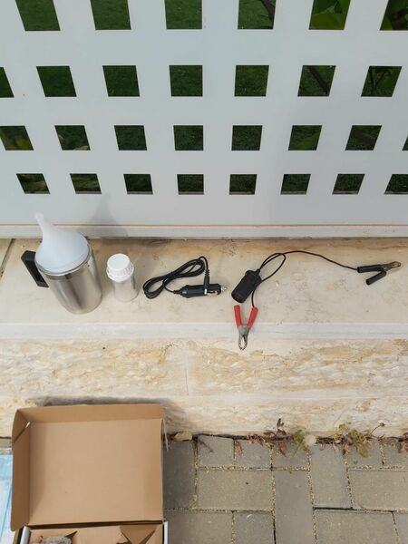

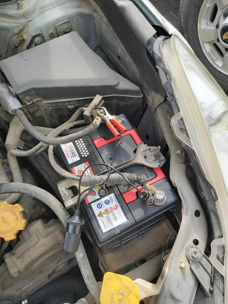

טוב, אז ביצעתי אתמול את התהליך של ECU IDLE RELEARN וממש לא מדובר בלנתק מצבר ולחכות 10 שניות ולהניע - זה קצת יותר מורכב. קודם כל - הנה סרטון שמדגים את זה באופן מושלם: וזה בדיוק מה שעשיתי - 1. הדלקתי סוויץ' וכיביתי את אורות הדרך והחניה, כיביתי את כל האורות בתא הנוסעים, ניתקתי מערכת הגברה, כיביתי מזגן. 2. ניתוק מצבר ל30 דקות. 3. חיבור מצבר. 4. מפתח למצב ACC ON למשך 15 שניות. 5. הנעת מנוע - לא נגעתי בדוושת הגז או שום דבר ברכב במשך 10 דקות. 6. דימום מנוע - השארת מפתח בסוויץ' במצב OFF למשך 20 שניות. 7. העברת הסוויץ' חזרה לACC ON למשך 15 שניות. 8. הנעת הרכב למשך 5 דקות נוספות ללא נגיעה בשום דבר. 9. דימום מנוע למצב OFF למשך 20 שניות והוצאות מפתח. 10. הנעתי את הרכב מחדש והחזרתי את כל האורות, מערכת ההגברה והמזגן ויצאתי לנסיעת מבחן. התוצאה אם אתם מצפים לאיזה "וואו" - לא, אין משהו מיוחד פשוט הרכב מניע חלק יותר ורועד הרבה הרבה פחות - למען האמת אחרי 2 דקות נסע חלק. אבל פה ושם עדיין יש איזה רעידה קלה בהגעה לעצירה אבל ממש מינורי סה"כ הרכב עובד חלק. מחכה עכשיו לימים הקרובים שהאשה תנהג בסובארו ותדווח אם היו בעיות כלשהן או חס וחלילה דימום מנוע - יתכן ומשהו הרבה יותר חמור מסתתר כאן אם זה קורה ויש על זה תביעה ייצוגית וגם קיבלתי מכתב רישמי בנושא שמרחיב לי אחריות על הגיר ל10 שנים או עד שהרכב יגיע ל160 אלף קילומטרים. אני מקווה שבזה סגרתי כאן את הנושא הזה. מה נשאר לעשות על הסובארו לתקופה הקרובה? להחליף תומכות גז למכסה מנוע - יש כאן בעיה קטנה וזה יפורט בהמשך - מקווה להגיע לזה השבוע. לפרק טמבון בשביל לשפץ סופית את הפנסים - צריך להחליף להם את נעלי הכבלים לנורות ולתת להם ליטוש סופי. חושב גם לשפץ קצת את הטמבון בהזדמנות הזו אבל בשביל זה אני צריך קודם כל למצוא חתיכת טמבון אחרת מאיזו גרוטאה בשביל לעשות "הלחמות" פלסטיק במקום אחד בתחתית הטמבון. -

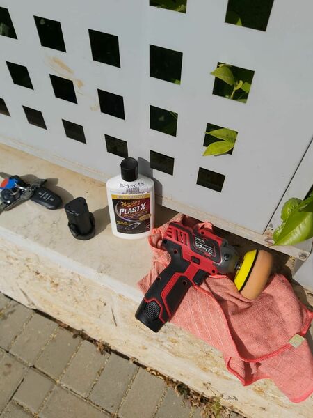

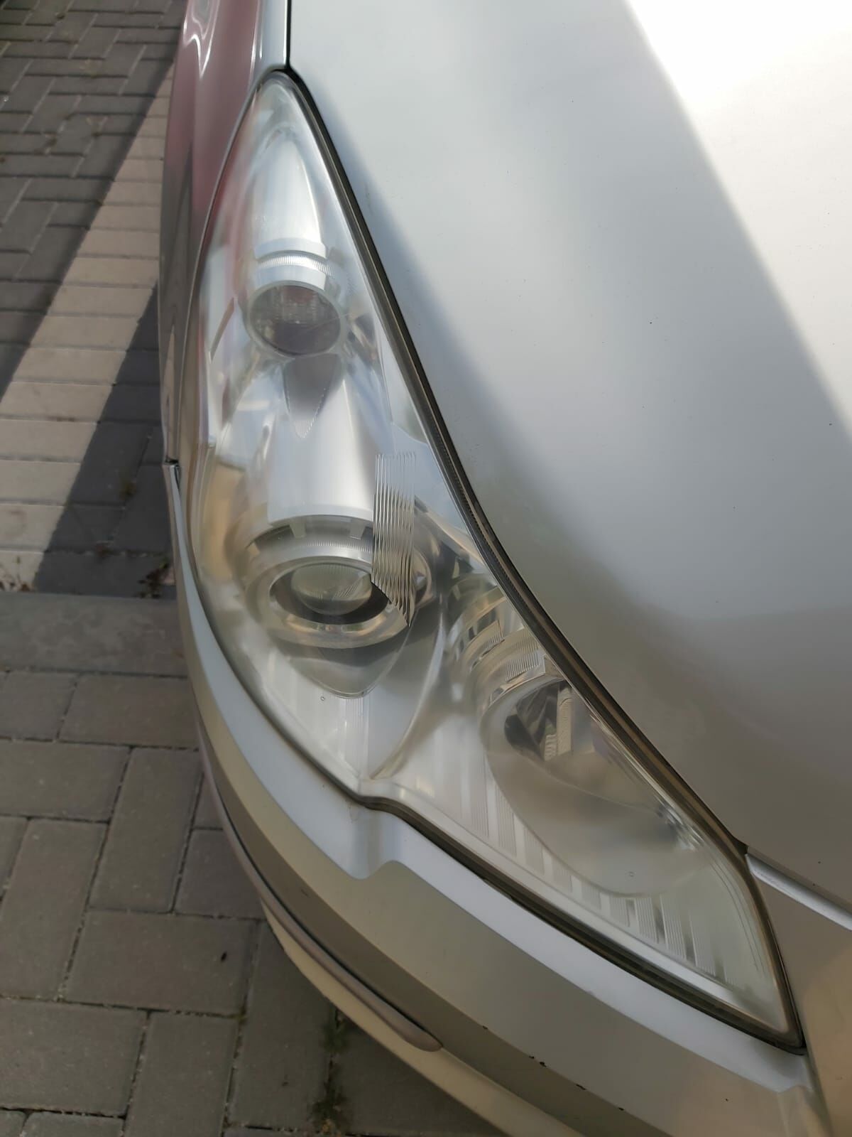

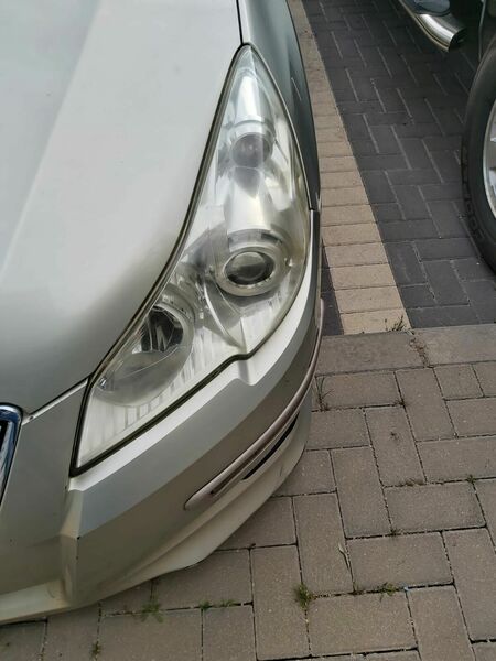

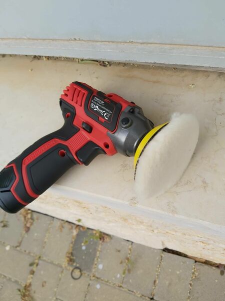

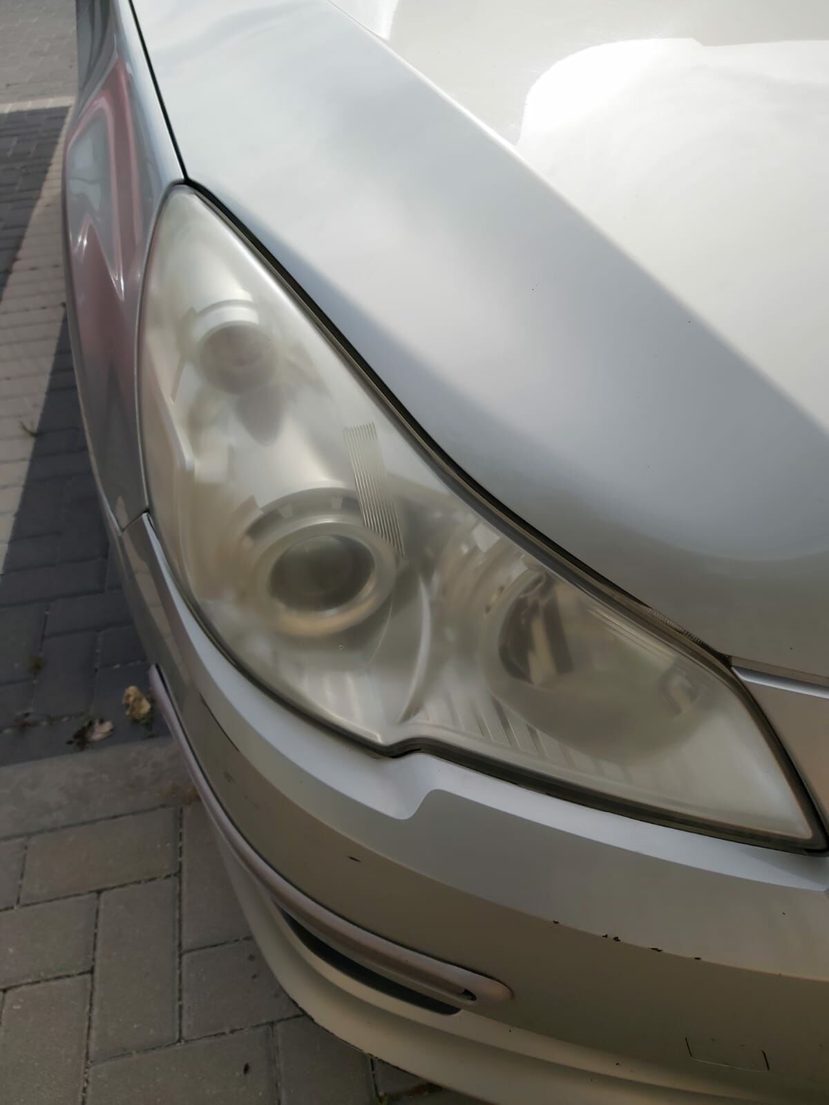

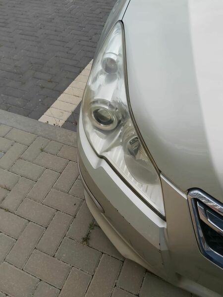

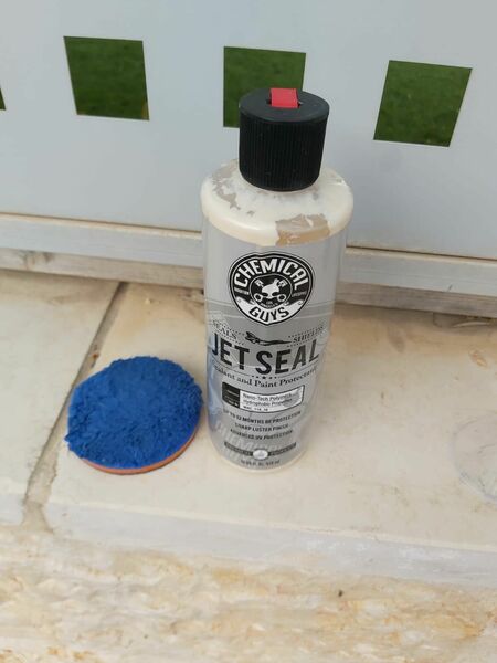

זה בגלל שאתה כנראה לא שם שום ציפוי מגן על הפנסים - לקה שקופה על בסיס מים תחזיק כמה חודשים טובים אולי אפילו למעלה משנה כי יש בה הגנת UV טובה - אבל לשייף את זה אח"כ זה סיוט. אני שם ציפוי מגן כלשהו כמו OPTI SEAL או JET SEAL ואז הפנסים מחזיקים חודשיים עד שלושה לפני שהם מצהיבים - להביא אותם שוב למצב שהם שקופים זה בדיוק 5 דקות עם PLATX ומלטשת יד. אז פעם ברבעון או בשטיפת רכב אני מקדיש להם 5 דקות. הבעיה אצלי זה שהסובארו רוב הזמן בבית וגם כשלא - הרכב מוחנה מתחת לכיפת השמיים - יש לי שתי חניות נפרדות אבל אף אחת מהן לא מקורה - אז הפנסים מצהיבים אצלי מהר יחסית. אם היתה חניה מקורה - כנראה הפנסים היו מחזיקים שנה בכיף עם ציפוי. וכמה שנים עם לקה. היות ואין חניה מקורה - אני לא טורח לשים לקה כי להוריד אותה זה עונש. -

כשמביטים בסרטונים ב"אתה צינור" (יו-טיוב) זה נראה כל כך מדהים - הייתי חייב לנסות. גם ככה הפנסים האלה כבר עברו כל כך הרבה שחשבתי (עדיין חושב) להחליפם. תכלס עשיתי שם נזק קטן בשני מוקדים ממש קטנים והצלחתי לשקם את הנזק הזה תוך 10 דקות של עבודה רגועה. בהמשך כמו שרשמתי - אסיר טמבון קידמי בכדי לפרק את הפנסים - יש לי במחסן שני נעלי כבל (בית נורה) קרמיים לH7 שאני צריך להלחים במקום הקיים. באחד הפנסים יש כרגע שתי נעלי כבל נפרדות וזה בגלל שהמקורי התפורר לי בידיים ובשני המקורי - החוטים כבר אכולים והנורה מאירה חלש יותר בגלל זה. עברתי עם שני הרכבים תקופת תחזוקה אינטנסיבית - צריך לנוח קצת - וקודם גם להחליף בוכנת גז אחת של מכסה המנוע של הסובארו בכדי שהמכסה לא יפול (כמובן אחליף את הזוג אבל חובה להחליף אחד מהם שנזל) ואז יהיה לי נוח יותר לעבוד על הרכב בלי לאלתר. -
