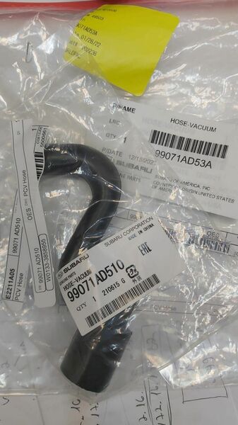

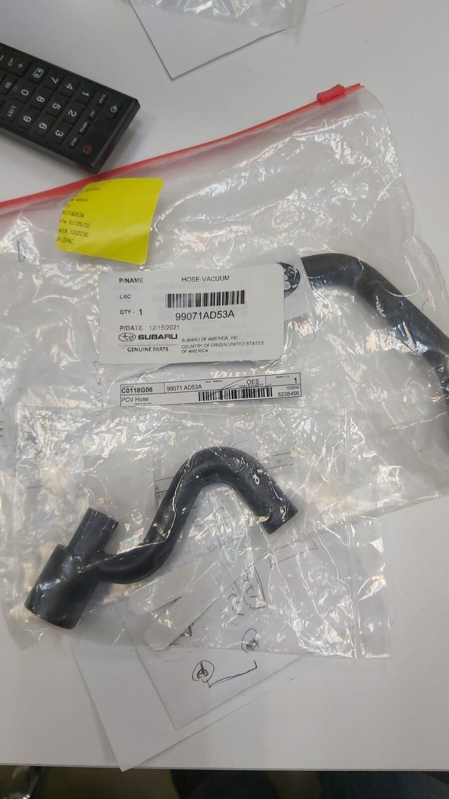

lanosforce פרסם הודעה בנושא של lanosforce בתוך רכב כללי
הגומיות הגיעו - מעלה לכאן תמונות עם מק"טים למי שיצטרך אי פעם: ואכן זה גומי ולא פלסטיק - שומר אותם במגירה אצלי בעבודה, כרגע הרכב נוסע נהדר ולא מתחשק לי להתעסק שם בכל הקונסטלציה. -
סיקורכב3 - נבון בלי טורבו - או סיכום חצי עשור עם סובארו B4 2010
עדכון לגבי הPCV הצינוריות המקוריות כבר בארץ ובקרוב יגיעו אליי -אבל אני לא ממהר. הרכב נוסע מדהים! היתה לי נסיעה ארוכה אתמול וההבדלים הם עצומים אחרי החלפת השסתום - ההבדל הכי ניכר מיד אחרי הרעידות - זה רעש המנוע! המנוע עכשיו שקט - חשדתי תקופה מסויימת שאולי הבידוד האקוסטי שעשיתי התייבש - החשד הזה התבדה לחלוטין. בעליות, בתאוצות - כל עוד אני לא סוחט את המנוע לטורים מאוד גבוהים - לא שומעים אותו בכלל. תענוג. שמתי לב שבזמן התנעה קרה - תהיה רעידה אחת או שתיים, ברגע שהמים מתחממים - זהו, פיקס. יכול להיות שזו בעיית וואקום יכול להיות שזה משהו אחר אבל זה יותר מידי מינורי בשביל שאתאמץ על זה כרגע - רכב בן 12.5 בכל זאת. -
