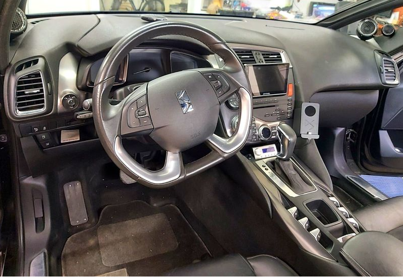

אז קודם כל וואו - סוף סוף מישהו מקדים אותי בלעשות משהו מפגר - תודה!!! תראה - אני חושב שעם נצילות של 77 דיבי - לשים אותם על ערוץ של 100 וואט זה כנראה לא מספיק - בייחוד בעוצמות שמע נמוכות - בכדי לתת להם דינאמיקה נכונה. אני מתכוון להושיב כל אחד כזה על מונובלוק פולריינג' עם פוטנציאל מוצהר של 650 וואט ב4 אוהם - לדעתי אני לעולם לא אראה צריכה גבוהה וגם ככה המונובלוק הזה מוגבל בפיוז בערכים הרבה יותר קטנים. אבל עדיין זה ספק כוח ייעודי לערוץ הגברה ועדיין פוטנציאל של מגבר שהוא הרבה מעבר לזה של הרמקול. ואז - החיתוך אצלי הולך להיות מאוד מאוד חד - סלופ 48 דיבי ובטווח חיתוך בין 50-60 הרץ מלמטה (בחיתוך מאוד מאוד חד כמו שאמרתי) עד 400 ויתכן ואני אציב מדף תחתון כבר ב200 (פילטר FIR - לא רוצה להכנס כאן יותר מידי לעומק כי נראה לי שאני גם ככה היחיד כרגע שעובד בשיטה כזו) ומשם המידריינג'ים כבר יקחו את כל השאר. יותר נכון סורס פויינטים מבית ETON - מדגם RSX 80. וכמובן אחזור לתת כאן דיעה אישית שלי אחרי כיוונים ראשוניים וכוונים עדינים - יכול מאוד להיות שאני טועה והם יהיו בלתי נשלטים או בלתי יעילים בעליל ויכול להיות שתהיה כאן תגובה משמחת. דרך אגב - המטרה שלי היא להפטר בסופו של דבר מהצורך בסאב וופר - יש לי לצורך העניין גם זוג CDT M6+ אבל להתקין אותם ברכב הנוכחי יצריך בניה ולכן הלכתי על האופציה המוזרה יותר.
כמה משעשע... אני בדיוק מתכוון להתקין את דגם הX של הSWS6.5 בDS שלי במהלך חודש הבא - יש בהם שלושה פטנטים מאוד וותיקים - עומק התקנה מצחיק של סה"כ 4.5 ס"מ. מה שמיוחד בהם זה: מנוע עילי עם גוף קירור מאלומיניום (זה לא דאסט קאפ) המהלך המכאני שלהם - הוא גם המהלך החשמלי שלהם! והוא מהלך ראוי של סאב וופר - 15 מ"מ. אבל - תיקח גם כמה דברים בחשבון הם אולי שטוחים אבל גם רחבים - הקדח שלהם להתקנה רחב. והנצילות שלהם היא זוועת עולם - 77 דיבי! במקרה שלי - כל אחד כזה הולך לקבל מגבר משלו - מונובלוק עם הספק מפלצתי - על כל אחד מהם. אני מתאר לעצמי שעם הגברה נורמטיבית אתה בקושי תצליח להזיז אותם - והאמת היא שברנגלר - בתיבות המקוריות בתוך הדש, זה אולי יבוא רק לטובתך כי אתה תסבול שם מוויברציות איומות ואת זה אני אומר מנסיון בו עזרתי למספר חברים וקרוב משפחה להתקין ברנגלר מערכת. אני לוקח הימור ענק על החמדמדים האלה שבעקרון תמיד זכו לביקורות מאוד לא אוהדות - במקרה שלי הם יחתכו באזור ה300 הרץ - לא ינגנו גבוה מכך בפועל. אחזור לתת כאן חוות דעת אחרי שאתקין ואכוון - גם ככה זו השנה האחרונה שלי עם הרכב הנוכחי - למה לא לנסות משהו קצת - שונה.

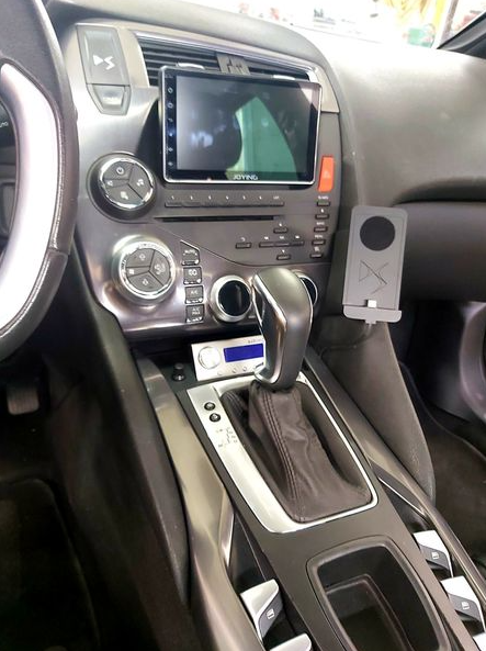

זה מאוד אישי - אני בחרתי את המיקום ושם נוח לי. אני בעקרון משתמש במסך של המולטימדיה 99 אחוז מהזמן. הטלפון שם רק בשביל לראות את המסך שלו במקרה הצורך. אני מריץ על הטלפון אפליקציה קטנה שנקראת MACRODROID ברגע שהטלפון מתחבר בBT לדיבורית - המאקרו מכבה את הWIFI ומדליק בטלפון HOT SPOT -> המערכת בתמורה מתחברת אוטומטית ומקבלת רשת ומשם אני לא זקוק בעצם לטלפון. וכשאני יוצא מהרכב - בשניה שהחיבור לדיבורית מתנתק - הטלפון מכבה HOT SPOT ומדליק חזרה את הWIFI. הכל אוטומטי לא נוגע בכלום. -

אמליץ על אחד משניים - הראשון זה מוצרים בתו תקן צבאי - RAM MOUNTS > מעולים יש היום גם יבואן בארץ - אתה יכול להרכיב ולקסטם לך איזו תושבת שאתה רק רוצה. PROCLIP\BRODIT > גם יש יבואן לארץ ויש להם תושבות לפי רכב (דגם מדוייק). השני זה מעמד קסטום סטטי לטלפון בהתאמה אישית לרכב ולטלפון - מה שיש לי בDS כרגע - מימין לידית ההילוכים - הוא מקובע לזווית שנוחה לי - זה מגנטי עם תושבת שהותאמה לטלפון ולמארז המגן שלו וגם יש חריטה של הסמל של הרכב כבונוס. ממבט קצת יותר רחוק היות ומדובר בפתרון קסטום - הוא על הצד העליון של סקאלת המחירים. הסדנא שביצעה את העבודה היא ecaudio.co.il (יוסי אלפיין). -
