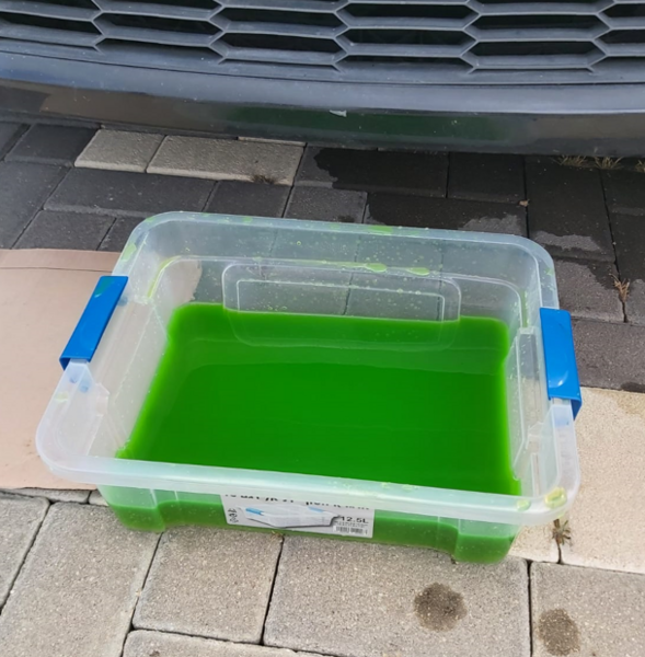

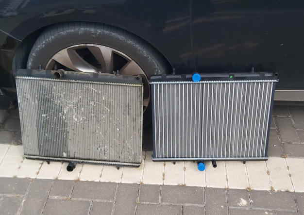

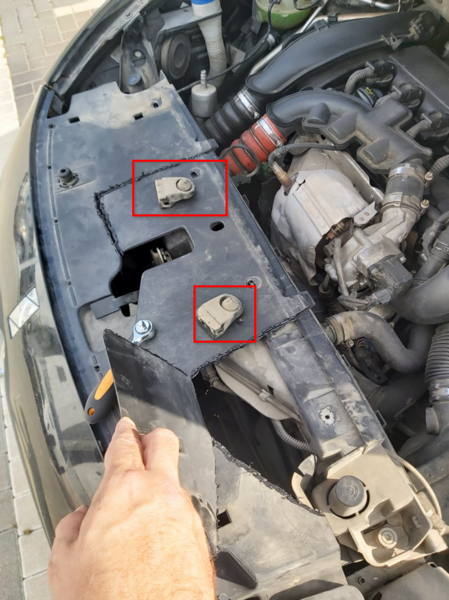

אתה מתכוון - גרוע במיטה נראה לי. כמה דברים - קודם כל, הפעם הרכב לא אשם בזה - בדקתי הגשת תביעה קטנה לעיריית ראש העין - רק התביעה והתיק יעלו 400 שקלים. בשביל רדיאטור שעלה לי 540 ועוד 100 שקלים שהוצאתי על מים, אני לא אטרח להגיש תביעה קטנה - אני פשוט אפנה אל העיריה במכתב בזמן הקרוב. מעבר לזה החיתוך שעשיתי בפלסטיקה - אשקם את החלק הזה בעזרת שיוף ויריעת בידוד שמיועדת לתא מנוע - בכל זאת אשמור קצת על הכבוד של החלק הזה לקראת המכירה של הרכב. אם זה היה שווה את זה או לא - כן, זה מאוד שווה את זה בעיני, זה משהו שאח"כ אני אביט אחורה ורק אוכל להעריך את הרכב הזה מבחינת האיכות המטורפת של החוויה לנהוג בה ובמקביל גם על כל מה שלמדתי ועשיתי בזמן הזה ובייחוד בייחוד זה שהתבגרתי מוטורית ולמדתי להתמודד נפשית עם מצבים שפעם הייתי נכנס מהם לחרדה. -

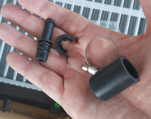

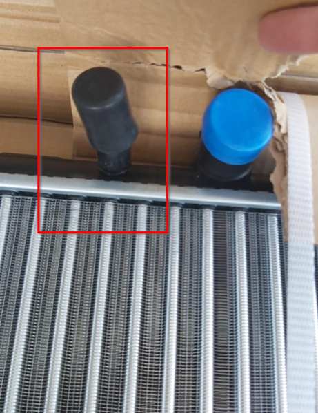

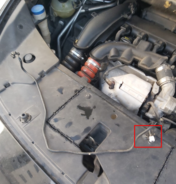

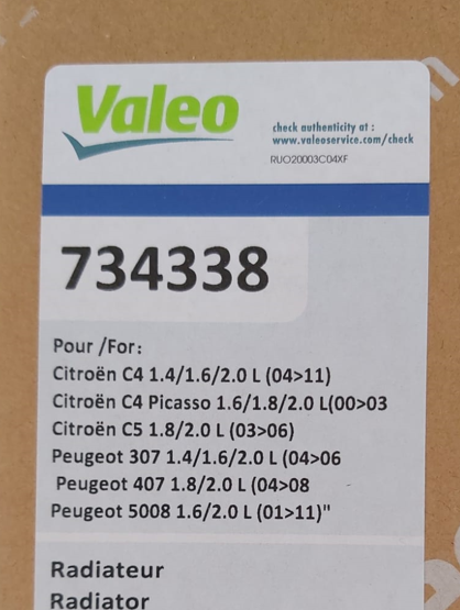

טוף - הרדיאטור הוחלף וזה היה סוג של "אה לה מקגייבר סטייל" רק קצת על הצד הכורדי כמו ששליטא דה באגט אמר (איציק.נ) בגלל שזה סיפור קצת ארוך למי שאין כוח לקרוא - פשוט תעברו ברפרוף. ההכנות לעשות לונג סטורי שורט לאחר בירורים - רדיאטור מקורי בארץ - 2500 שקלים! ניתן להשיג במחיר נמוך יותר של אזור ה1500-1400 לערך וזה כמובן לא כולל עבודה. מחיר לצרכן במוסכים יגיע בסופו של דבר ל3-3.5K בשביל להחליף רדיאטור. שאין בו אפילו קולר גיר! - צינור עליון, צינור תחתון, צינור החזרים - זה הכל. אחרי קצת התייעצות עם שליטא - הוחלט להזמין רדיאטור מאמאזון גרמניה של VALEO בעלות כוללת מיסים ומשלוחה, תחזיקו חזק - 540 שקלים! רדיאטור סיני בארץ עולה 500 לפני משלוחה. אפרופו מתברר גם וולאו, מיוצר בסין. אני מביט בלינק ובטוח שראיתי שם רכבי DS משום מה כשהרדיאטור מגיע: אין שום איזכור לDS או לC5 או ל508 ואני מתחיל להזיע... מתקשר לשליטא - מה לא בדקת? (הוא שואל אותי ואני אומר לעצמי נו טוב על טעויות משלמים). אני מתחיל להחליף צבעים - נכנס לאיביי ורואה שאמור להתאים גם לDS שלי. פותח את הרדיאטור וחושכות עיני - יש חלקים שאני לא מכיר ולא מזהה ברדיאטור שמותקן נוכחית ברכב: ואז גם יש צינור שאני לא מזהה - שאינו קיים ברכב (חיבור לצינור): ואז אני מביט פשוט לתחתית הרדיאטור ומזהה בתושבת שיש שגם בדיוק לצינורית הזו - מלביש את הפקק הזה וסוגר עליו את החבק. משווה רדיאטורים - מודד את המרחק בין נקודות העיגון - אכן נראה שאמור להתאים ומחליט להתחיל בעבודה. הליך החלפת הרדיאטור הבעיה העיקרית שלי היא שהטמבון מולחם ובכדי לשחרר את שתי התושבות שנועלות את הרדיאטור מלמעלה - צריך להגיע מאחורי קורת הרוחב העליונה ולשחרר שני ברגים... רק שאין לי גישה נוחה אליהם בשום צורה! למדתי את ההליך מהסרטון הבא: אממה - בDS5 בכדי להגיע לברגים האלו מבלי לפרק טמבון היו לי שתי אפשרויות - א. להגיע עם מאריכים גמישים מהחורי אוורור בתוך הגריל של הטמבון ולשחרר את ההברגה - נכשל - לא הצלחתי למצוא זווית ולא היה מספיק כוח בכדי שהביט יתפס לתוך הבורג בזווית שהיה צריך לתת לו. ב. להרים את הפלסטיק שמכסה את שבכת הרדיאטור, האינטרקולר והמעבה של המזגן והוונטות - נכשל - לא גמיש מספיק בכדי שאוכל להכניס יד עם מברג T-30 וגם להבין מה אני עושה וגם לא לשבור לעצמי לחלוטין את הגב. תיכף תבינו איך שחררתי את הברגים - קודם כל אומר שהגב שלי נתפס מהר מאוד על רקע של פגיעת גב מתקופת הצבא - לא, אני לא סובל מנכות ולא הוגדר לי אחוז נכות אחד אבל העובדה היא שאני מתקשה מאוד לעשות עבודות שדורשות ממני התכופפויות. (אוי זה נשמע רע). כלים (לפחות ממה שאני זוכר) בסופו של דבר השתמשתי בשני סטים של ראצ'טים קטנים (מספיק אחד) ביט T-30 לשני הברגים שמחזיקים את תושבות הרדיאטור בוקסה 10 וגם 8 וגם 6 (יכול להיות שזה היה 7 אבל נדמה לי ש8) מברג שטוח לחלץ שני מהדקי ניילון משפך קופסא לאיסוף מי הרדיאטור וכמה סחבות 8 ליטר מים מתוכם השתמשתי רק ב4 ועוד קצת ממיכל פתוח שהיה לי כבר ברכב. קניתי מים של VALEO ירוקים. במקרה הזה לא היה חתול לקנה מידה - גירשתי את החתולה של השכן בכדי שחס וחלילה לא תלגום לי גליקול ותמות לי. 4 ליטר מים עלו לי 50 שקלים בחנות חלפים בראש העין. וכאן מגיע המקגייבר-כורדיסטאן סטייל - נאלצתי להוסיף לכלי העבודה שלי את המלחם גז DREMEL שלי עם ראש לחיתוך והמסת פלסטיק - הזוועה לעיניכם הרואות: הגב התחיל ממש לכאוב והבנתי שאם אני לא מייצר לעצמי גישה נוחה לברגים ומייד - הלך עליי (הלך עליי בכל זאת ואני ממש סבלתי כל הסופש - למען האמת כואב לי גם עכשיו) בעניין של 5 דקות חתכתי לי פתחים בפלסטיקה העליונה - שלא ניתן להסיר ולהפריד כי חלקים מהמכסה הזה פשוט מוברגים היטב בעומק הטמבון - אז יצרתי פתחים נוחים שניתן אח"כ לקפל חזרה ולתפוס אותם עם הברגים המקוריים (בוקסה 10) והופס תוך 5 דקות נוספות שני הברגים שמחזקים את התושבות שמסומנות בתמונה - יצאו להם. מכאן זה פשוט לפרק צינור החזרים (קליפס ומשיכה). לפרק צינור תחתון וללכוד את המים: את כל מה שנשפך ניגבתי מיד!!! עם מטלית מיקרופיבר ואת המיכל סגרתי עם המכסה שלו וסילקתי לתוך הרכב ולאחר מכן בעזרת משפך העברתי לבקבוקים וסילקתי יום למחרת את הרדיאטור הישן ואת המים לחנות חלפים שמסלקים אותם מסודר. הרדיאטור הישן יצא והחדש נכנס: חיברתי את שלושת הצינורות וכאן נאלצתי לעצור כי הינו צריכים לנסוע לביקור משפחה בגלבוע - בן דוד של אשתי עושה מעבר לפורטוגל ונסענו להפרד - גן נר זה פשוט גן עדן של מקום. נסעתי עם גב תפוס רצח - פשוט כאב לי אפילו לסובב את הראש. כאילו נסענו בסובארו דהההההה - גם ככה הסובארו רכה יותר ונעימה יותר לילדים. כשחזרנו בערב עוד היה אור יום - אז מילאתי מים ואז - חושכות עיני... היציאה לצינור החזרים ממעלה הרדיאטור נוזלת בקצב מהיר יחסית - מפרק את הצינור החזרים - מביט בחלק שהגיע עם הרדיאטור - לא מתאים לצינור, שיט! מה אני עושה? וכאן שוב מקגייבר כורדי נכנס לפעולה - אני מבין מהר מאוד שהחלק שנכנס לפיה ברדיאטור זהה בגודלו רק הO-RING טיפה עבה יותר - אז כמובן שהתעצלתי לקחת כלי להוצאת ORING (פחדתי לקרוע את הגומיות אז העדפתי לנסות אילתור קודם כל) - לקחתי טפלון מהקופסאת כלים ופשוט פיצצתי שם בליפופים: כמובן אספתי את המים שהתנקזו ישר לבקבוק וגם ניגבתי מיד עם המיקרופיבר. מחזיר את הצינור החזרים וזהו - טיפה לא דולפת! גם לא כשהמנוע מתחמם. עכשיו נשאר לי הדבר האחרון וזה ניקוז אוויר - טוב... וזה למה אני כנראה אמנע מלרכוש רכב צרפתי נוסף בשנים הקרובות אחרי שראיתי עשרות סרטונים באתה צינור (יוטיוב) - הבנתי שיש פתח ניקוז אחד ממש בצינור יציאה מהרדיאטור חימום ואחד כנראה איפשהו ליד הבית טרמוסטט - ובשביל להגיע לאחד מהם - צריך לפרק חצי מנוע ולשני את החצי מנוע השני - ובערך בכל פורום שבדקתי את זה - אף אחד מהם פשוט לא מתעסק עם זה ועושה דבר פשוט - השיטה הישנה והטובה. 1. ממלאים מים. 2. מניעים את הרכב עם פקק מיכל החזרים פתוח וממלאים עד שהרכב מפסיק לשאוב מים. 3. מפעילים חימום על עוצמה מלאה ומאוורר על מלא ומחכים שיתחיל לצאת חום. 4. סוגרים פקק רדיאטור ויוצאים לנהיגה. לקח לי 3 נהיגות - בהן המפלס ירד - בשתיים הראשונות משמעותית - בשלישית טיפה - ובוקר למחורת - הרכב כבר לא איבד טיפת מים. אין נזילות, הרכב לא מתחמם, המשימה הושלמה. עכשיו עוקב על בסיס יומיומי - אם הטפלון משום מה לא יחזיק - אעביר את הORING אבל אני בספק כי שמתי ממש הרבה וזה כן עמיד לחום - אני פשוט יודע שאם אצטרך אי פעם לנתק את הצינור הזה - אצטרך לשים שוב טפלון. -

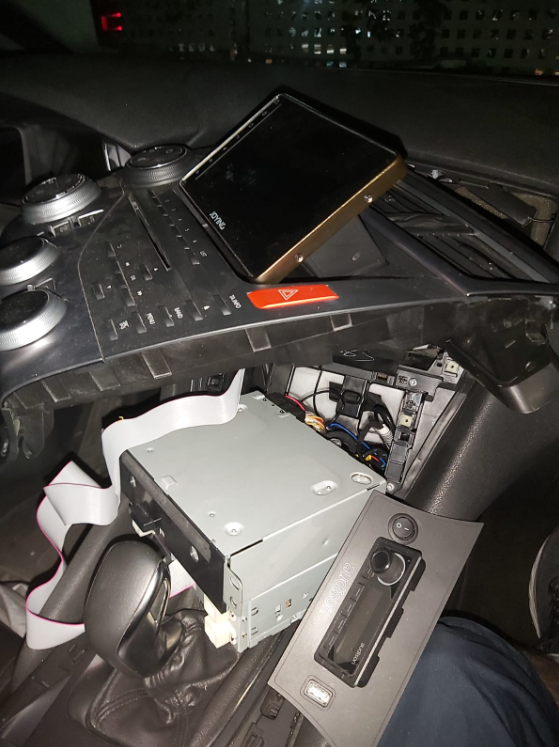

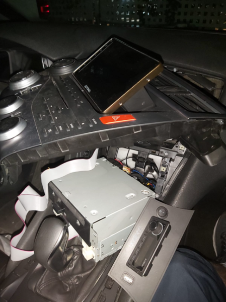

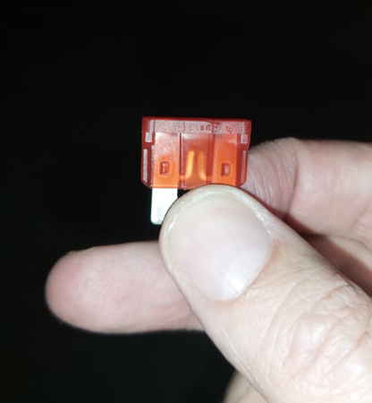

כשאני מעדכן SKILL חדש בLINKED IN שלי (לא באמת) - מפרק צרפתיה בחשכה. יאפ: אמנם לא באשמתה - רדיו אפטר מרקט שהצלחתי בתיזמון מאוד הזוי של התנעה לשרוף לו את הפיוז. (פרטים מלאים בבלוג). -

כמו שמני הסביר. בגדול לנסות להסביר את זה כמו שאני מבין את התופעה זה פיצוץ לא מבוקר בשלב מוקדם יותר לתיזמון הנכון בתוך תא בעירה והמשמעות של זה היא בד"כ הרס של בוכנה. לא - אם אין לך צריכת שמן גבוהה אין שום סיבה לחרוג מהמלצות היצרן. ולגבי אתמול - רציתי לקפוץ לאימון בחדר כושר אבל על הדרך לתת כיוון קטן למערכת סטריאו - ועד שהלפטופ עלה והתחיל להריץ עדכונים - כנראה שהנעתי את הרכב בדיוק על חיתוך הכוח למכשירים בתא הנוסעים והופס הרדיו שלי שלJOYING לא נדלק יותר. בהתחלה לא ממש הבנתי מה קרה, חשבתי נתקע - ניתוק מצבר - לא עזר. הבנתי כבר שאני בתסריט של שריפת פיוז ואמרתי נביט בלוח פיוזים של תא הנוסעים - מפרק חופת הגה צד שמאל (פאנל שנמשך בקלות החוצה) ומביט פנימה וחושכות עיני - פיוזים הכי קטנים שיש... במיקום עמוק ולמעלה בדש ועל זה צמת חוטים שממש מפריע לראות מה הולך שם ואומר לעצמי רגע - רק הרדיו אפטר מרקט לא נדלק... בודק אם הרדיו המקורי נדלק (נשאר מחובר בגלל החיישני רוורס) - וכן הוא נדלק והרמקולים האחוריים פועלים. לקסיקון של 1000 קללות ואחרי האימון בערב תוך חצי שעה אני מוצא את עצמי במצב הזה: בשביל להגיע לבחורצ'יק הזה: למעט שני ברגים ממש לא נעימים שם - בפעם הבאה זה יקח לי חמש דקות. על הדרך חיברתי גם מקלט לשלט BT להגה ייעודי לJOYING נראה אם יעבוד כי צריך לקנות סוללת CR3020 אבל הפיוז שהכנסתי חזרה כרגע הוא 25 אמפר ואצטרך מתישהו בקרוב להחליף אותו לאחד חדש של 10 או במקרה הכי גרוע 15 אמפר - ההנחה שלי היתה שאם רכיב פנימי ברדיו התקלקל גם עם פיוז גדול בהרבה היה נשרף מקצר או מראה על בעיות קשות או לא נדלק בכלל. אבל זה לא היה לי הגיוני במיוחד כי שום דבר לא השתנה ברכב למעט התזמון הממש גרוע של התפעול וההתנעה - ועושה רושם שצדקתי. תקלה שניה בתוך פחות מחודש שהצרפתיה לא באמת אשמה בה. היום הרדיאטור אמור להגיע אליי לעבודה ובקרוב תהיה החלפת רדיאטור. אפרופו המערכת הופעלה - עשיתי בה את הכיוון שרציתי (רגיעון קטן לטוויטרים) וכרגע אני ממשיך הלאה בחיי. -
