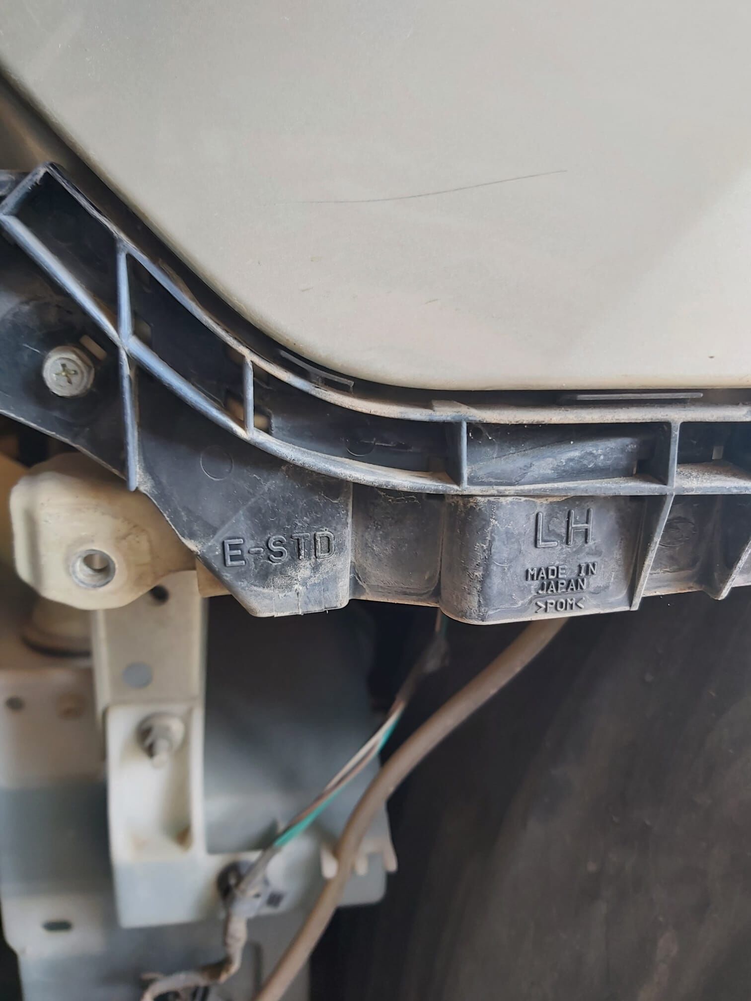

והוזמנו תושבות טמבון קידמי - כאן. רואים גם את המק"ט באחת התמונות. -

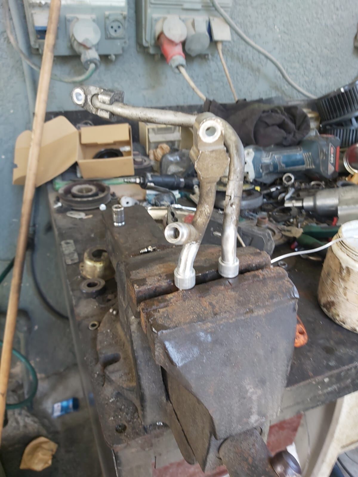

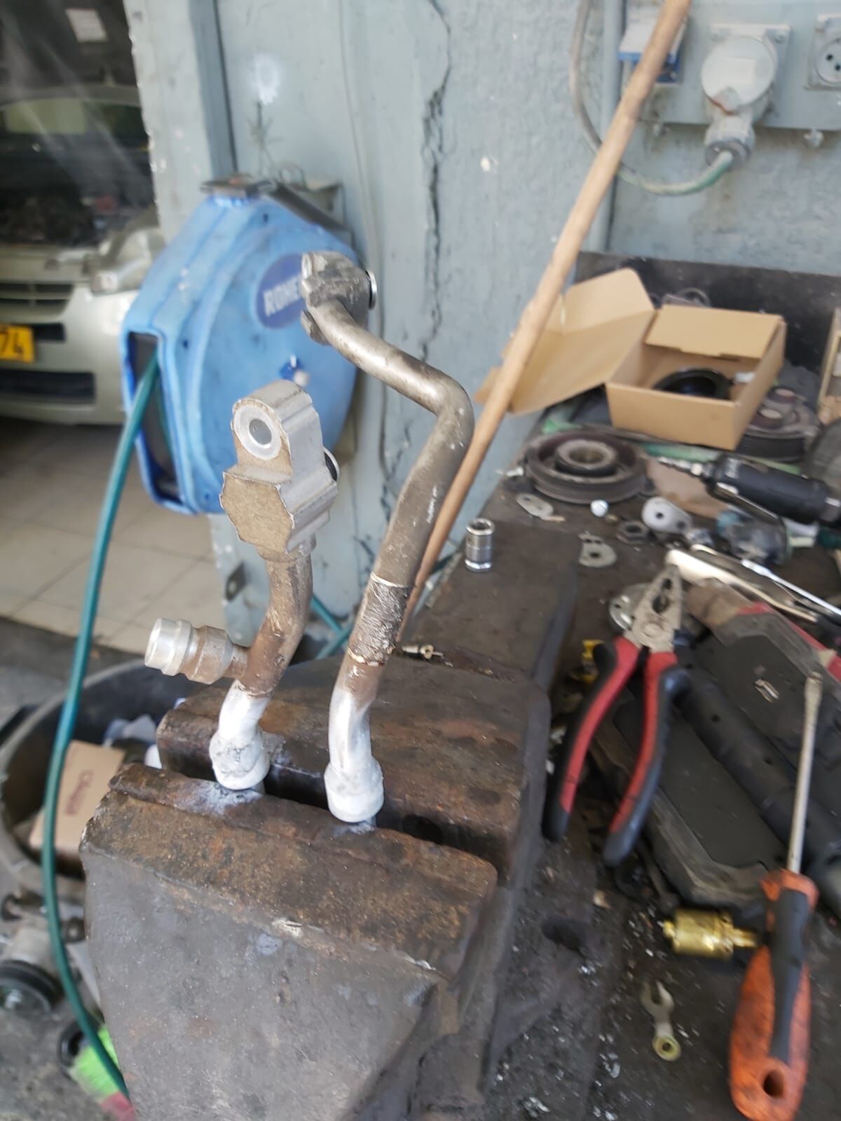

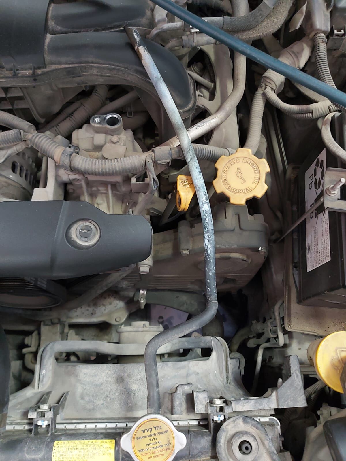

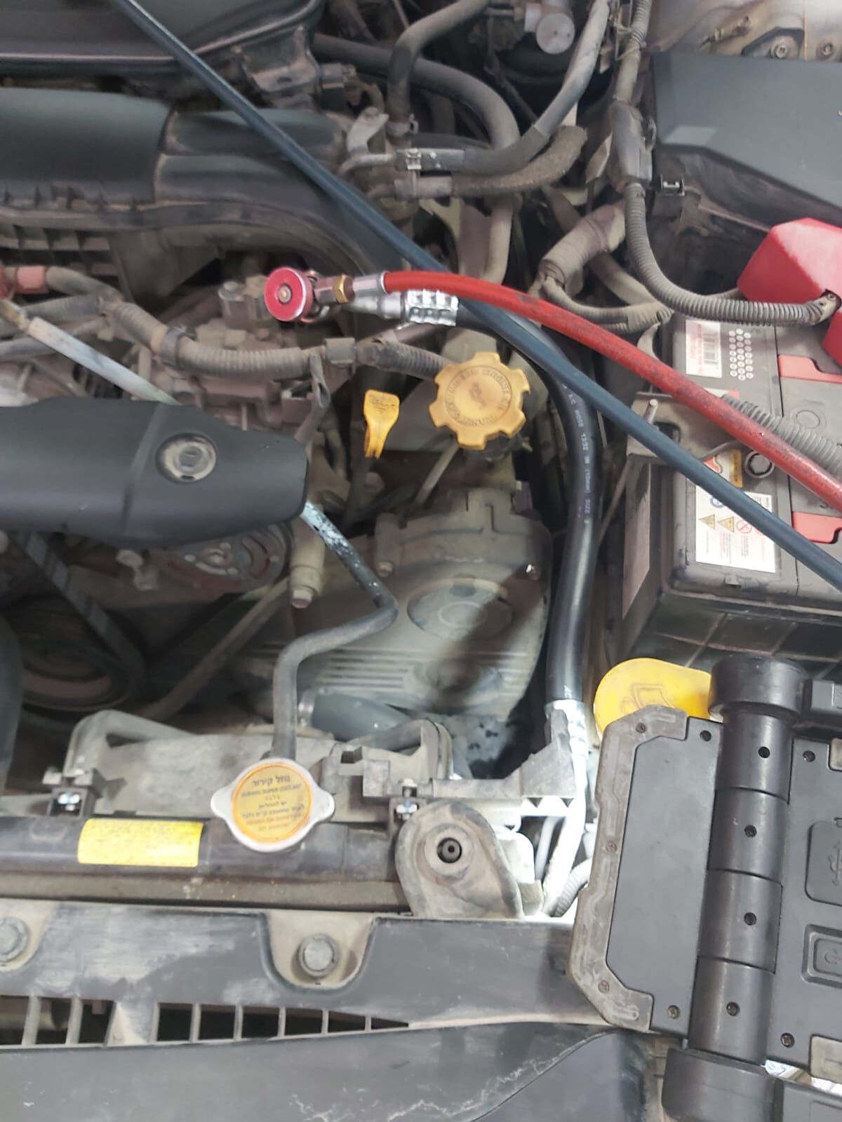

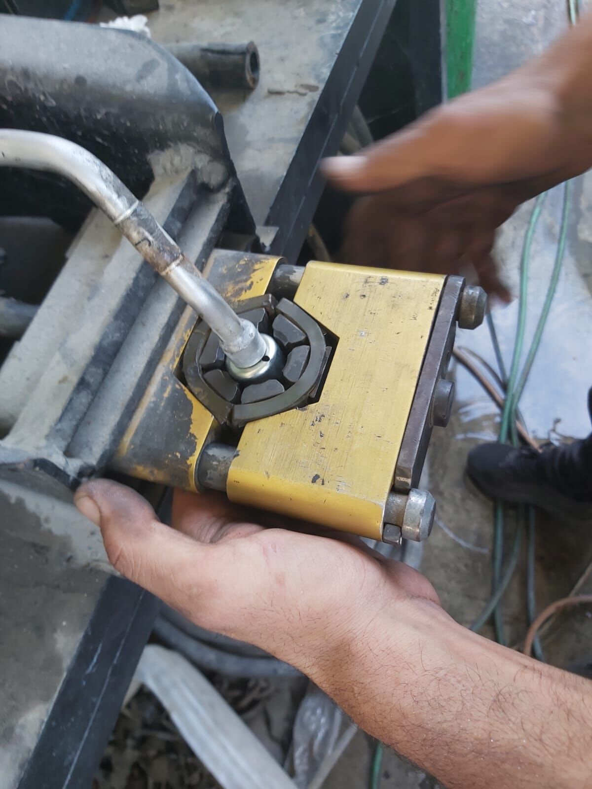

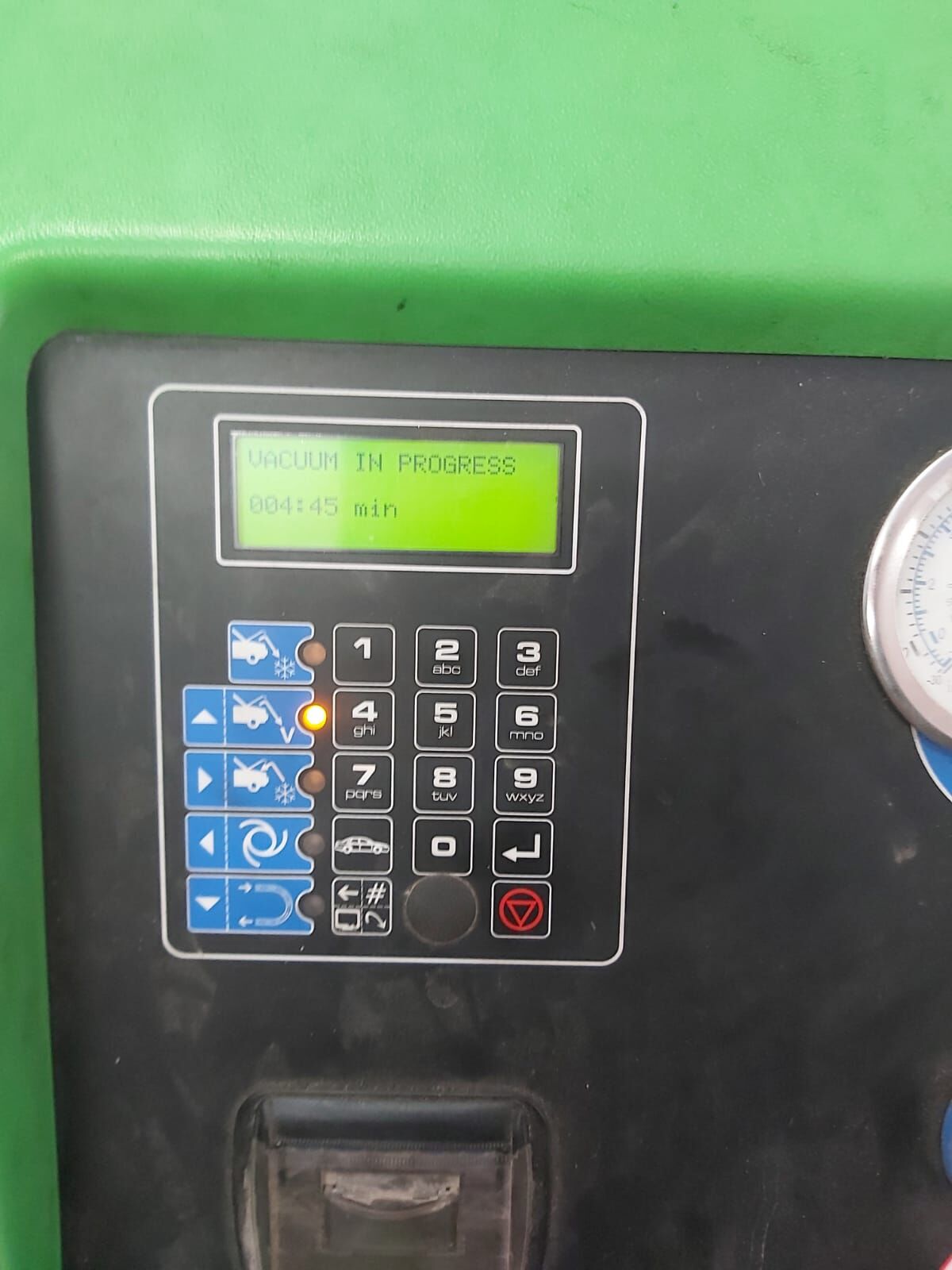

והריג'קט האחרון לאחר הטסט - השבת הפינגווינים האבודים. התכוונתי לטפל בזה עוד ביום של הטסט - לאחרונה היה נדמה לי שהסובארו לא מקוררת באופן יעיל ביום חם אבל משום מה כן יוצא אוויר קר. היום היה לי זמן לנושא הזה וכבר לקחתי את שני הרכבים בDS היה חסר שמן קירור - מולא ולא אותרו דליפות אבל כנראה שיש אחת מינורית - אם זה יהיה למלא שוב שנה הבאה (לא מתכנן שהרכב עוד יהיה אצלי) סבבה אם לא - שמים חומר סתימה. נגמר ב200 שקלים. בסובארו שדווקא מקררת יותר טוב - אותרה דליפה של שמן קירור מהצינור העליון - הגומי שלו כנראה כבר התכווץ ואיבד אטימה ולכן הצינור הוחלף ונשאב הגז הקיים ומולא חדש בעלות כוללת של כ600 שקלים. תיעדתי חלק מהעבודה שלקחה סה"כ חצי שעה - פירוק צינור עליון - סה"כ שני ברגים - חיבור אחד למדחס והשני לצד הרדיאטור (כנראה המעבה או שזה בעצם המאייד - תמיד מתבלבל) לאחר מכן חלקי המתכת של הצינור נלקחו לריתוך של תושבות צינור חדשות: ולאחר מכן התאמת צינור גומי חדש ולחיצת חבקים חדשים עם מלחציים הידראוליים הצינור החדש הורכב חזרה - וואקום ומילוי מחדש - ושבו פינגווינים לגבולם. המזגן מקפיא על עוצמות אוורור הכי נמוכות בשיא החום - בשני הרכבים. -

והיום בסימן פינגווינים. בשני הרכבים לאחרונה שמתי לב שבשעות הבוקר והערב המזגן מקרר בסדר - במהלך השעות החמות הסובארו צריך 10-15 דקות להתקרר והDS בקושי אם בכלל מצליחה להתקרר. אז היום בבוקר לקחתי את שני הרכבים למזגניסט תותח שאני הולך אליו כבר שנים. בDS היה חוסר בשמן קירור (גז מזגנים) ולאחר מילוי המכונה לא העידה על גילוי דליפה. המילוי האחרון היה לפני שנתיים במסגרת זה שנוקה (ואח"כ הוחלף) נגד מהירויות מאווררי מנוע. המזגניסט טוען שזו מחלה ידועה של היחידה המאיידת בתא הנוסעים (להחליף ידרוש פירוק דשבורד שלם) ובמידה והמילוי הנוכחי לא יחזיק לפחות שנה - למלא גז מחדש בתוספת חומר אטימה. העלות להיום 200 שקלים. בסובארו אעדכן בסיקורכב3. -

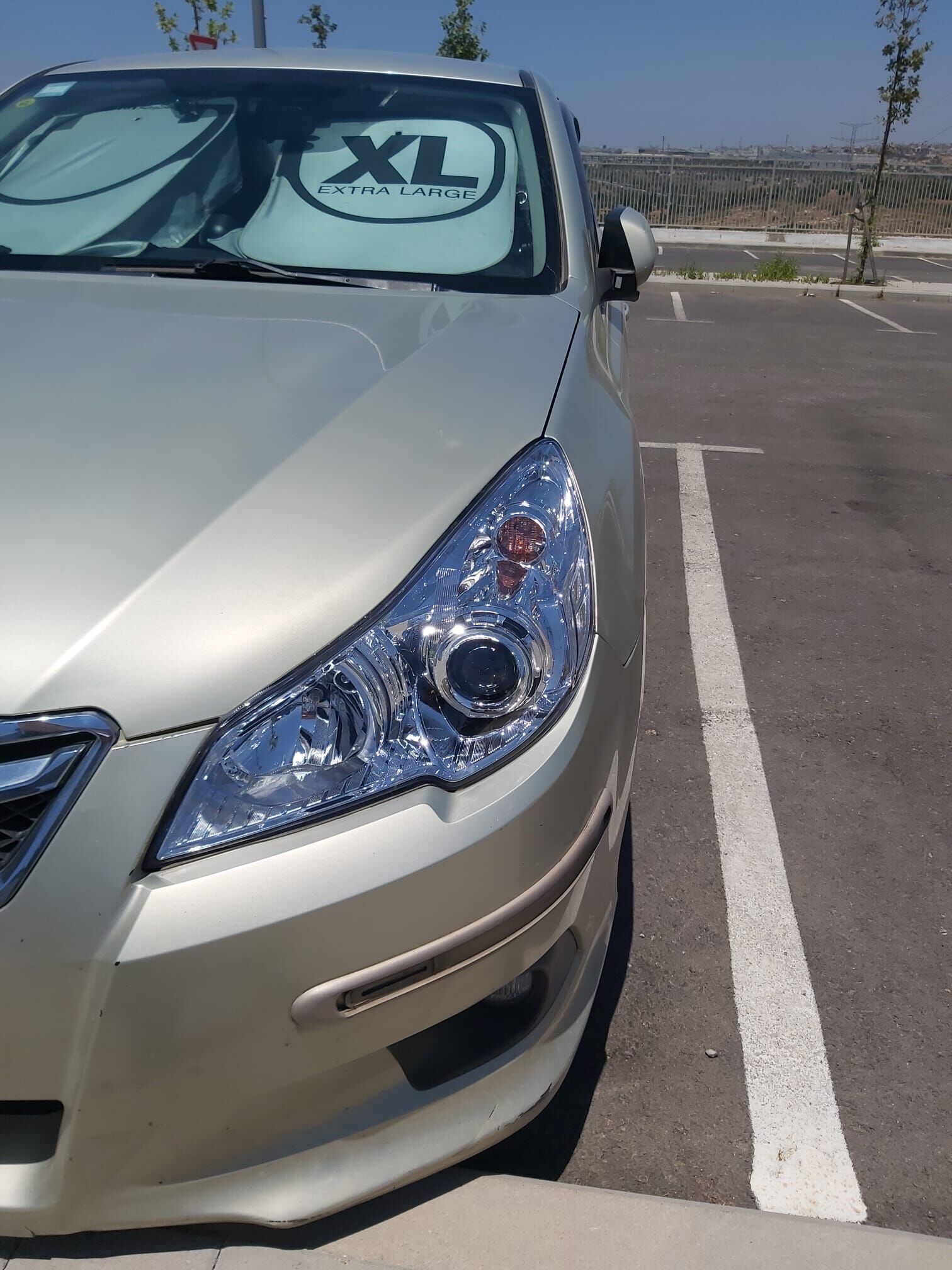

והרי את מטוסטסת לי! טסט טסט טסט שנה שמינית עם אופטימוס הגיעה לקיצה ואנחנו נכנסים לשנה תשיעית ביחד כאשר הוא הגיע לגיל מצוות! לרגל הבר מצווש המכון טסטים החליט לתת לנו נשיקה ב3 אלף שקלים של פנסי חזית חדשים - אין לי שום טענה כלפי המכון טסטים הם צודקים לחלוטין - לא רק שכבר הליטושים מחזיקים מעט מאוד זמן גם העדשות כבר לא מפזרות את האור כמו שצריך ולכן התחדשנו - ואני חייב לאמר שלפחות לתקופה, הרכב הזה שוב נראה רענן משהו. אני מתכוון להזמין בכמה גרושים מאיביי את התושבות של הטמבון הקידמי - אלו כי זה בסופו מה שנשבר ולא מחזיק את הקצה של הטמבון בצורה נכונה - הטמבון שלם לחלוטין וגם תושבות הפנסים. בשנתיים האחרונות הסובארו סה"כ דרש החלפת רביעיית צמיגים ולדעתי עד קיץ הבא אחליף כבר את הרביעיה הנוכחית והפעם פשוט אלך על צמיגים טובים עם תקן ותו לא - אני לא ממש מוצא את ההבדלים בנהיגה מנהלתית בין צמיגי פרימיום לצמיגים טובים - טויו או פאלקנים יספקו אותי בהחלט. היתה גם החלפת רדיאטור+טרמוסטט+צינורות עליון\תחתון בשנתיים הקודמות, החלפת רפידות וצלחות קדימה אחורה, ריענון נוזל בלמים, חידוש של כל מיני מהדקי ניילון. ולקראת הטסט הנוכחי כל מה שהיה נדרש זה ריענון פילטרים (מזגן, מנוע, שמן) ושמן שהסתכמו בפחות מ300 שקלים ועוד 300 ששילמתי לעבודה למוסך כי בחום הזה פשוט לא. בשנתיים האחרונות היו כל מיני ניקיונות פיח - חיישן MAF, תוסף דלק, ניקוי פיח בהזרקה לסעפת, פירוק בית מצערת והחלפת שסתום PCV. הרכב נוסע תכלס - ג'דיד! ההחלטה היתה במקור - רכב לעשור - וכמו שזה נראה כרגע, המטרה תהיה להגיע איתה לשני טסטים בשנה. שנה הבאה תהיה תחזוקה יקרה מאוד - טיימינג והפעם אני רוצה גם להחליף משאבת מים, פלאגים ויתכן גם פילטר משאבת דלק. את הדברים האלו אני עושה רק במורשה\מרכזי - מתעקש על חלפים מקוריים בלבד ועל אחריות על העבודה. -
