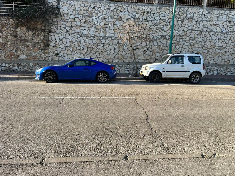

ואם כבר מדברים על זה, סוף ההרפתקאה ניתן לומר שכבר מגיע. מביט במרשתת ורואה שיש רדיאטורים סיניים ב500 שקלים. מקורי יעלה באזור ה2500 ואפשר להשיג בהרבה הרבה פחות כנראה ושכנוס זרק לי לינק לאמאזון גרמניה לרדיאטור וולאו ב540 שאני צריך עכשיו לשקול אבל אחרי זה חאלאס אני מוכר את הגברת, שברה אותי! מישהו מאוד נחמד ידע שאני שוקל גם ללכת על אופציה של ג'ימני ולכן, תכירו את הכלה הבאה: כן! תודה לרומן היקר על זה שהסכים להפרד מהBRZ!!! החלטתי להשתגע ובקרוב יהיה שרשור תחזוקה מאוד! אה... משעמם? על ג'ימני, הוא נפרד מהג'ימני. -
