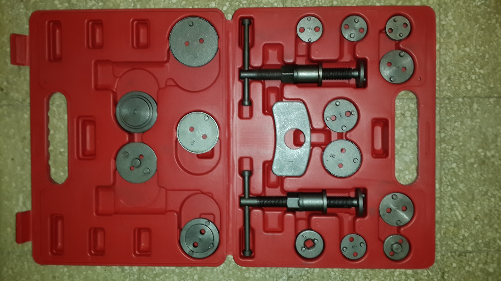

מחיר לסט כפול לכיווץ בוכנות בלמים - האם סביר(מצורפת תמונה להמחשה)
adz פרסם הודעה בנושא של adz בתוך טכני, אחזקה וטיפולים
חברה,תודה על הקומפלימנט, אבל אני רק רוצה לחדד/להבהיר שתי נקודות: 1. אני לא עובד בארץ,כך שכל הפעילות הזו לא מתבצעת כאן,וגם במקום שבו אני עובד את העבודה מבצעים מכונאים במוסך מסודר כמעט כמו בארץ. 2. בואו לא נפתח כאן סדנאת לימוד על מכלולי בטיחות באינטרנט.זה לא לעניין. רועי ואסף מכירים את "הראש" שלי.. -
ל- dorki: 1. ראה תשובתו של asafasaf. 2.אפשר הרבה דברים.אפשר עם קלמרה, אפשר עם ג'בקה, אפשר לדרוך עליהם עד שיתכווצו.ואפשר לעבוד בצורה מסודרת. במקום שאני עובד אני מנסה בין היתר להטמיע במעט שאני יכול צורת חשיבה ועבודה מסויימת. למצוא ח"ח מתאימים לפי קטלוג יצרן או cross reference, לדעת לקרוא שרטוט מתוך ספר הכלי ולפיו להרכיב מכלול,להגדיר בורג לפי קוטר, אורך וסוג תבריג ולא לפי המפתח,לזהות ולהשתמש בנוזלים מתאימים , מעקב,ניהול ורישום עבודה ומלאים מסודר בעזרת מחשב וכו'. וגם בין היתר לעבוד עם כלים מתאימים. אלה ברובם אנשי מקצוע, וכאשר מתייחסים אליהם ולעבודה שלהם ברצינות מקבלים יחס בהתאם. כאשר מזלזלים - כנ"ל. -
תודה. בעצם מי שיתחדש אלו החברה שלי. -

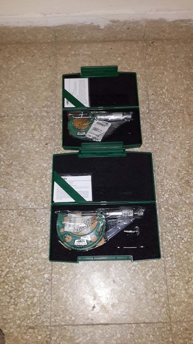

בחנות כלי עבודה בעיר באזור העמקים. זו היתה החנות השלישית שבדקתי ועם הסיכוי הנמוך שבכלל יחזיק סוג כזה של כלים. לבסוף היה הכי זול.נראה לי ששמח להיפטר מהסט הזה ולכן המחיר הנמוך,יחסית. לגבי המיקרומטר,מצורפת תמונה: 156 ש"ח כולל ל- 0-25 מ"מ, 174 ש"ח כולל ל- 25-50 מ"מ. בחנות אחרת. עכשיו אצטרך לראות עד כמה החברה שלי במדינת היעד ישתמשו בכלים הללו אם אני לא אשב להם "על הראש". -

תודה על התשובה. אני כן צריך משהו טוב יחסית כי המיקרומטר הללו הולכים לשמש גם צוות מכונאים וגם חרט/כרסם במוסך יחסית מסודר (לא בארץ),ובנוסף אני עוד מס' ימים על המטוס כך שאין לי אפשרות לחכות למשלוח מחו"ל. שוב,תודה על ההכוונה,מחר אצור איתו קשר. -
תודה! חסכת לי לפחות 250 ש"ח. איפה אתה קונה? דרך אגב,אם זה פער המחירים לסט ואנחנו כבר כאן - אותה חנות נתנה לי הצעה למיקרומטר 0-25 מ"מ ב-133 לפני ומיקרומטר 25-50 מ"מ ב-148 לפני. גם כאן הם סוחבים כלפי מעלה? -
