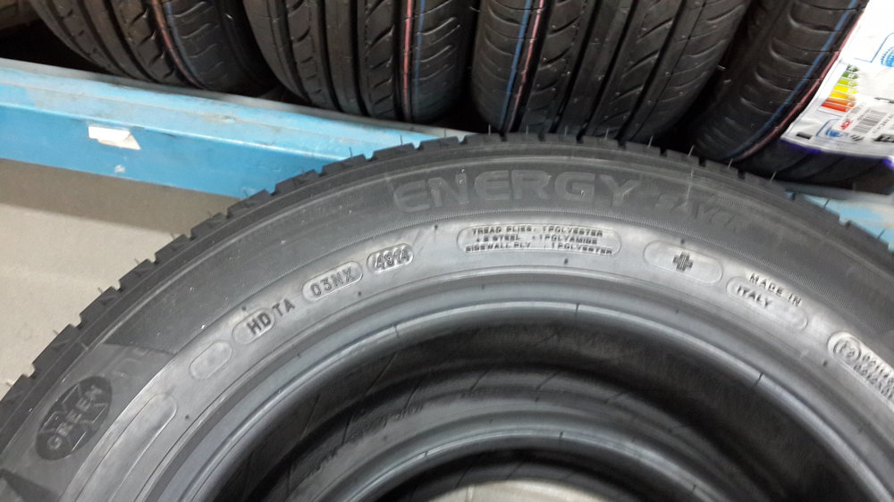

אוטו דיפו/אייס במרכז הקניות הצפוני החדש בבית שאן. ד"א,אם לא היה ברור אז המחיר כלל גם מילוי בחנקן,איזון והרכבה. אני מניח שבכל רשת אייס ניתן להשיג.
הורכבו michelin Energy saver 195/65R15 קוד מהירות V,קוד עומס 91,תאריך ייצור שבוע 49 שנת 2014, 390 ש"ח ליחידה,סה"כ 1560 ש"ח. מצורפת תמונה. ל- Tom_22: איזה צמיגים באותה רמה פחות או יותר ניתן להשיג במחיר נמוך יותר?
