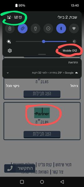

נחמד מאד היישום. וואלה, לא ידעתי ש-1 ק"מ מהאנטנה והקליטה כבר כ"כ גרועה. (זה באמת כך, שלא תחשוב שאני חולק על מה שאומר היישום שלך). כבר עברתי חברה ונשארה לי אותה קליטה מחורבנת. ביישום שלך אני רואה עכשיו שהמרחק של האנטנה של החברה הקודמת הוא אותו מרחק כמו של האנטנה של פרטנר. אם הייתי מכיר אז את היישום שלך, לפחות לא הייתי טורח עם ההחלפה של הסים
נדבק מהבל'בית שלו @Aviv943יש משמעות למכוון שמתחת לתיאור האנטנה, או שזו גרפיקה קבועה (פשוט כל האנטנות שבסביבתי הן עם פס מושחר אחד)?
מגניב לגמרי. לא ידעתי שקיים. בכל מקרה, כנראה לא אינדיקציה לשום דבר: (oneplus nord ce2 בן כמה חודשים)
