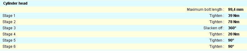

  17. כמו שחשבתי, ה360 הוא אכן פתיחה:

  20. אני לא מכיר את נתוני הרכב הזה אבל על פי הנתונים שאמיר הביא זה נשמע לי ששלב 3 הוא סיבוב פתיחה של 360 מעלות. אחרי שאתה משחרר את הבורג ב360 מעלות כבר לא צריכה להיות בעייה בשלב הבא להדק ב20 נ"מ.
