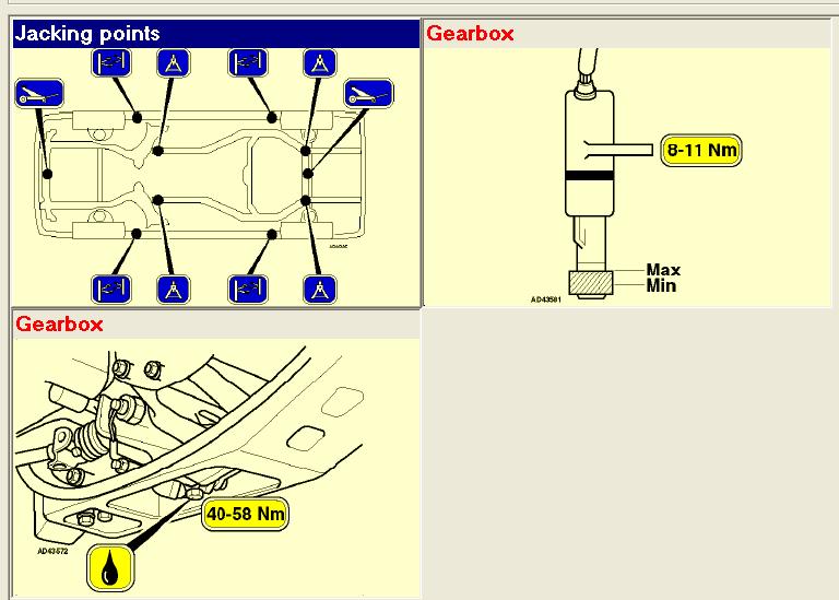

  11. אני לא מבין אותך. הרי בתמונה רואים באופן מאוד ברור היכן המינימום והיכן המקסימום על גלגל השיניים של חיישן המהירות.

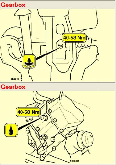

  19. כמו ששמוליק כתב, אם תסתכל בצד הימני עליון של התמונה תראה את מיקום המילוי והבדיקה.
