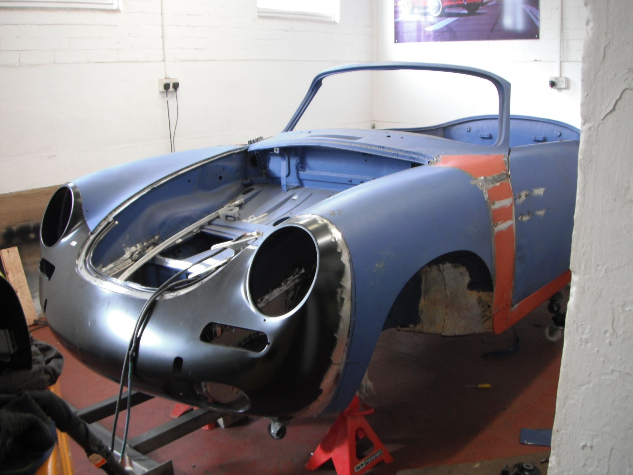

  9. המשך עבודת הפח התמקד בחזית, כנפיים במיוחד חלקן האחורי בו הן נעטפות סביב קורת ה- אחרי הרבה מאוד הגשות של החלקים השונים מתקבלת החלטה על המיקום האידאלי. ומתחילים בריתוך tig. תחילה אני תופס בפיקים (tacks) ואחכ רתך מתמשך של כארבעים סמ מקסימום כדי לא להגיש חום רב מידי לפאנל, שכן חום רב מידי יגרום לעיוות. A. אחרי שלב הtacks אני עוזב את האוטו לכמה ימים, עושה עבודות אחרות, ורק זורק מבטים לעבר האוטו. בכל יום כזה אני מקדיש שעה אחת לצפייה באוטו. מסתכל מזוויות שונות. בשלב הזה עוד אפשר להזיז אם פתאום רואים שהייתה טעות. מהח טעות? אוטו שנראה עקום. אסימטריה בוטה. פנס נמוך. וכו. אין תחליף לזמן המושקע בהתבוננות. ברגע שמחליטים שהכל טוב ותקין מרתכים. המראה החיצוני של האוטו נקבע.
  10. אפשר גם להבריז, וגם לרתך. אתה צריך למצוא בעל מקצוע עם רתכת tig שיכולה לעבוד גם במצב ac, ובזרם גבוה, עדיף לפרק את הגיר ולרתך גם מבפנים. בעל המקצוע צריך לשים לב שהוא לא מכניס חום רב מידי ליציקה כולה. הסעת החום באלומיניום מהירה מאוד. בהצלחה
