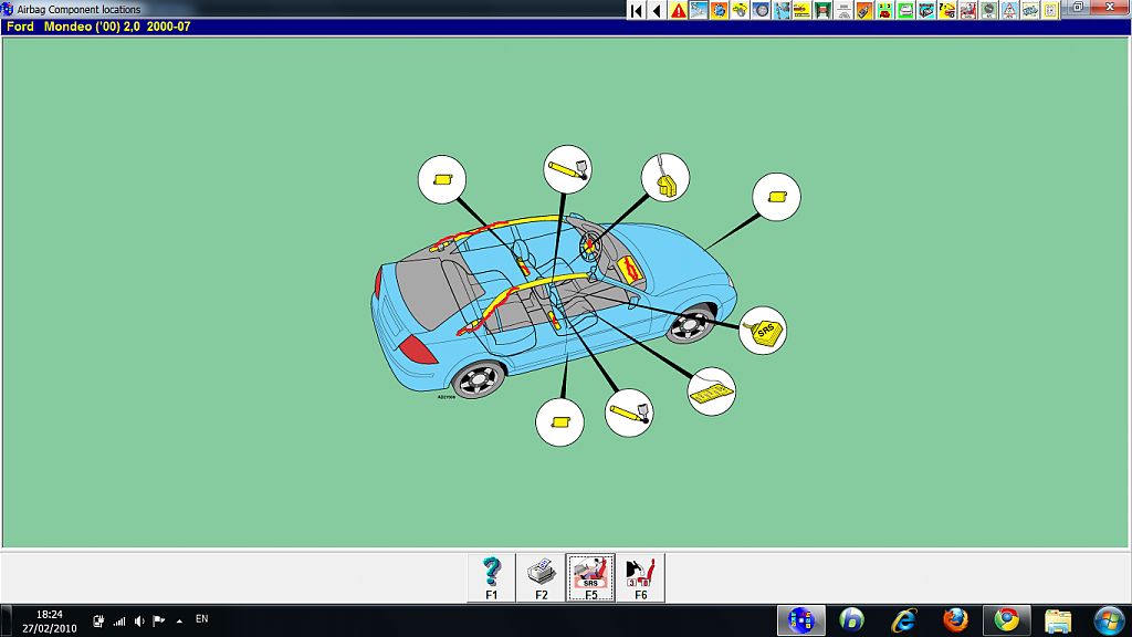

  6. יש 6 כריות בסך הכל סימנתי אותם בצבע אדום ברגע פתיחת כרית האוויר בכיסה הוא קורע את הריפוד מצורפת תמונה
