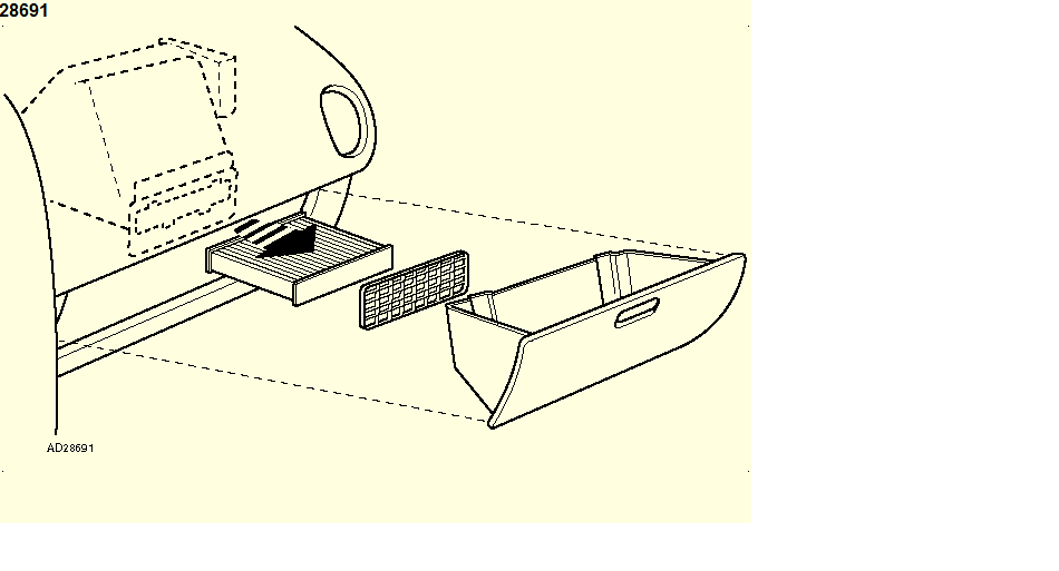

  6. בתא הכפפות מצורפת תמונה.

  11. 1) שמן מנוע (צמיגות מומלצת 5W30 או 5W40 מפרט השמן לפי API SJ) 2) מסנן שמן מנוע 3) מסנן מזגן לפי אוטודטה.
