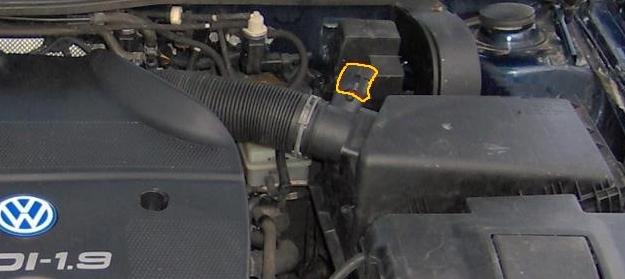

  1. הביעה יכולה להיות בחיישן הזרימה.

  18. התקלות הפשוטות יכולות להיות: 1) צינור ווקום שמתחבר לטורבו נקרע 2) בעיה בחיישן הזרימה לבדיקה פשוטה של חיישן הזרימה יש אפשרות לנתק אותו ולבצע נסיעה.

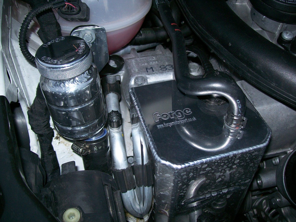

  21. בזמן שהצינור מנותק יש אידוי של דלק מצורפת תמונה של קאניסטאר משופר אבל אותה צורה
  22. אם אני לא טועה זה הקאניסטר תפקידו לעבות את אדי הדלק בנוי מפחם פעיל אתה לא מריח דלק בנסיעה ?
