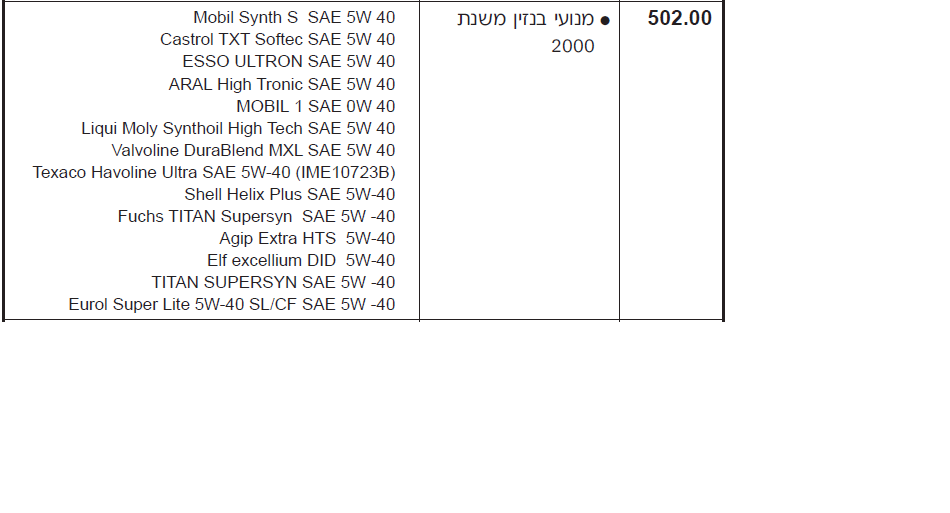

  8. שמני המנוע המומלצים הם בצמיגות 5W40 מצורף קובץ
