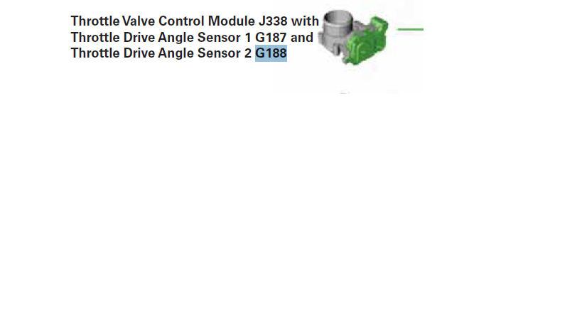

  2. החיישן נמצא בבית מסנן האויר מצורפת תמונה

  12. תמונה כללית של החיישן כולל בדיקות עם VAGCOM 1.doc 2.doc
  13. אפשר לבדוק את החיישן ע"י חיבור לסקופ (נפילת מתח) אם קיים נתק באחד המעגלים בתוך החיישן.
