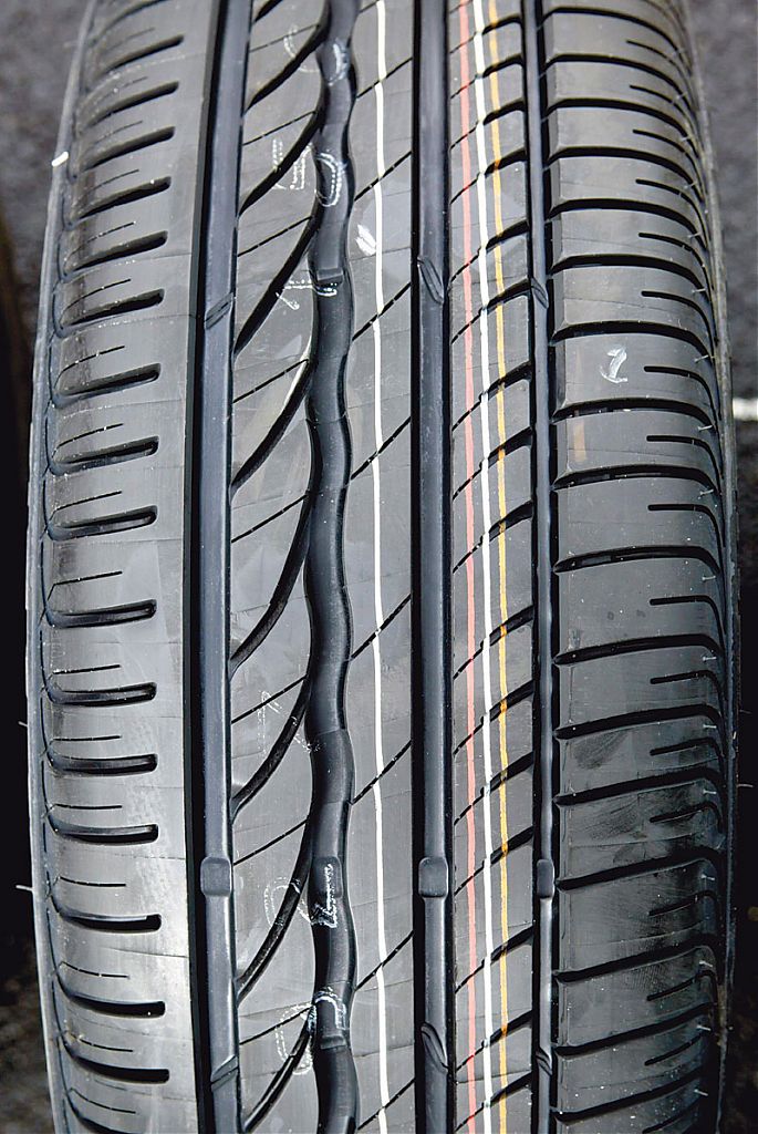

  2. צמיגי GOODYEAR WRANGLER הצמיגים הכי טובים שהרכבתי עד היום לא מרעישים כלל(צריך לנסוע עליהם כדי להבין) ואורך חיים גבוהה

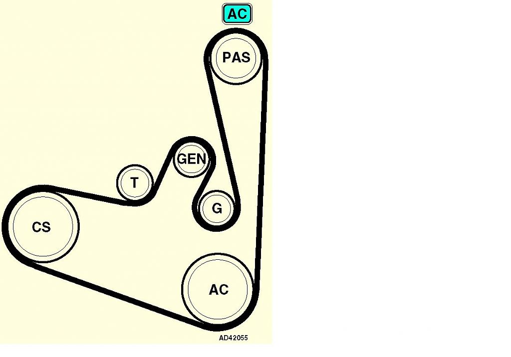

  10. המתיחה היא אוטומטית אתה צריך רק לדחוף את הבוכנה ההידרולית נגד הקפיץ על ידי מפתח סגור 16mm ולהלביש את הרצועה החדשה ולהרפות. מצורפת סקיצה של הרצועה
  11. לאיזה רצועה אתה מתכוון רצועת הטיימינג או רצועת העזרים ?

  21. לדגם הספציפי הזה של מישלין קיים דופן חלש לו היית שואל לפני הרכישה הייתי ממליץ על צמיגים GOODYEAR DURA GRIP שמורכבים אצלי כבר מעל 100K שקטים ונוחים.

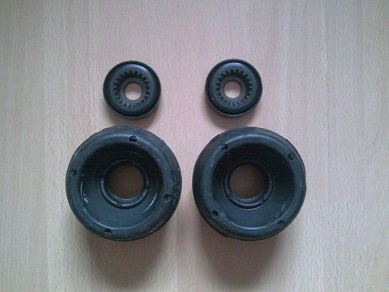

  23. אם עוד לא החלפת את כרית הבולם כנראה שהגיע הזמן להחליפו מומלץ בנוסף להחליף את המיסב מעל הכרית שעלותו זניחה. האפשרויות הנוספות הם: 1) צירייה 2) גומיות מוט פיתול אבל כפי שאמרתי כנראה זה כרית הבולם או גומיות מוט הפיתול.
