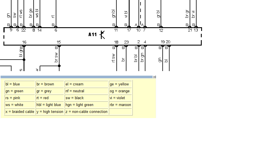

  23. המלבן המרכזי בתמונה הוא המחשב של חלונות החשמל + הנעילה המרכזית, כל יציאה של חוט ממוספרת וקיים גם קיצור של צבע החוט שאפשר לפרשו ע"י קוד הצבעים שמצורף.

  25. אתה מתכוון לבקר הזה. אם כן יש לך גם קוד צבעים.
