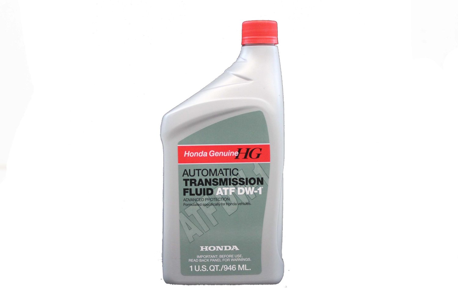

  14. הונדה (וגם בפורום הונדה בהרצ"ב) ממליצים להתמש אך ברק בשמן גיר מקורי הונדה (מדובר על גיר אוטומטי) זה היה HONDA ATF-Z1 - הוחלף ב-HONDA ATF-DW1 כאשר מרקנים יוצאים כי 3 ליטר (חצי קיבולת)
