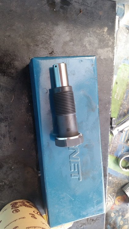

בהנעה ראשונית בבוקר, היה רעש בעת הנעה, . הבט בלינק שהוספתי, זהו הרעש המדובר, רעש חזק של רטט ורעד, לא ניתן לפספסו בעת הנעת בוקר, גם כאשר מכסה המנוע סגור. מה קורה ולמה קורה?, , ניתן לראות את תפקידו של המותחן והמותחן הקודם, לא עובד תקין כפי שרשמתי.
הרכב עלה על הכביש במאי 2012, הוא יד שנייה. (יד ראשונה פרטי) נכון לטיפול הטיימינג, עומד על 46,000 ק"מ. בנוגע להמלצת טיפול טיימינג, בעיקרון, כאשר יש לך שרשרת, אתה לא אמור לבצע טיפול טיימינג, כי זה לא מתבלה באותה צורה כמו גומי.
שנת עלייה לכביש: מאי 2012. שנת יצור: לפי מה שהבנתי, איפשהו ב-2011.
רכב בן 3 שנים, 46,000 ק"מ. לאחרונה, לעיתים, החל להיות רעש בבוקר. ביצעתי את טיפול המנע במוסך רון, 2,500 שקל כולל מע"מ.

בזמן האחרון, לא באופן קבוע, בעת הנעת המנוע, כאשר הוא קר, יש רעש חזק מכיוון השרשרת תזמון ברכב. זה לא הופיע לי באופן קבוע ותמידי, ברם, החלטתי להקדים תרופה למכה וניגשתי ל"מוסך רון" בתל אביב. כל פעם שחיפשתי מידע, בנוגע לתקלה המדוברת, לא הצלחתי להבין ו\או להשיג מידע מצולם בנוגע לחלק התקול. לפי רון, ממוסך רון ולפי מה שאני הבנתי. כך נראה איזור הטיימינג, לאחר הורדת השרשרת והן הורדת הגלגל העליון של הטיימינג. כפי שניתן לראות, יש 2 "מסילות" ירוקות שמנווטות את השרשרת ולפי הבנתי, על המסילה השמאלית, לוחץ אותו "מותחן שרשרת". זו השרשרת הישנה וגם מותחן השרשרת. המותחן עצמו בנוי עם קפיץ בפנים אשר מופעל ע"י לחץ שמן, "המחלה" של הרכב בכך שישנה נזילה של שמן במותחן ולכן לא מתפקד כראוי, או לחילופין, הקפיץ עצמו מאבד מחוזקו ולא מפתקד כראוי גם כן. כאן מדובר במותחן חדש (מקורי), אשר לפי דבריו של רון מדובר במותחן יותר עמיד, בעל קפיץ יותר חזק ואמור להיות ללא "המחלה" הנודעת במנועי TSI 1.2. התיקון ערך יום שלם, עלות של כ-2,500 שקל (כולל עבודה ומע"מ) החלקים כוללים: 1) שרשרת תזמון חדשה. 2) מותחן שרשרת חדש. 3) מחזיר שמן חדש. בתום סיום הטיפול, נתבקשתי להמתין במוסך לשם התייבשות סיליקון האטימה. זהו, כולי תקווה שהתקלה לא תחזור, הרעש לא יחזור ומקווה שזה יעבוד נפלא ותקין.
