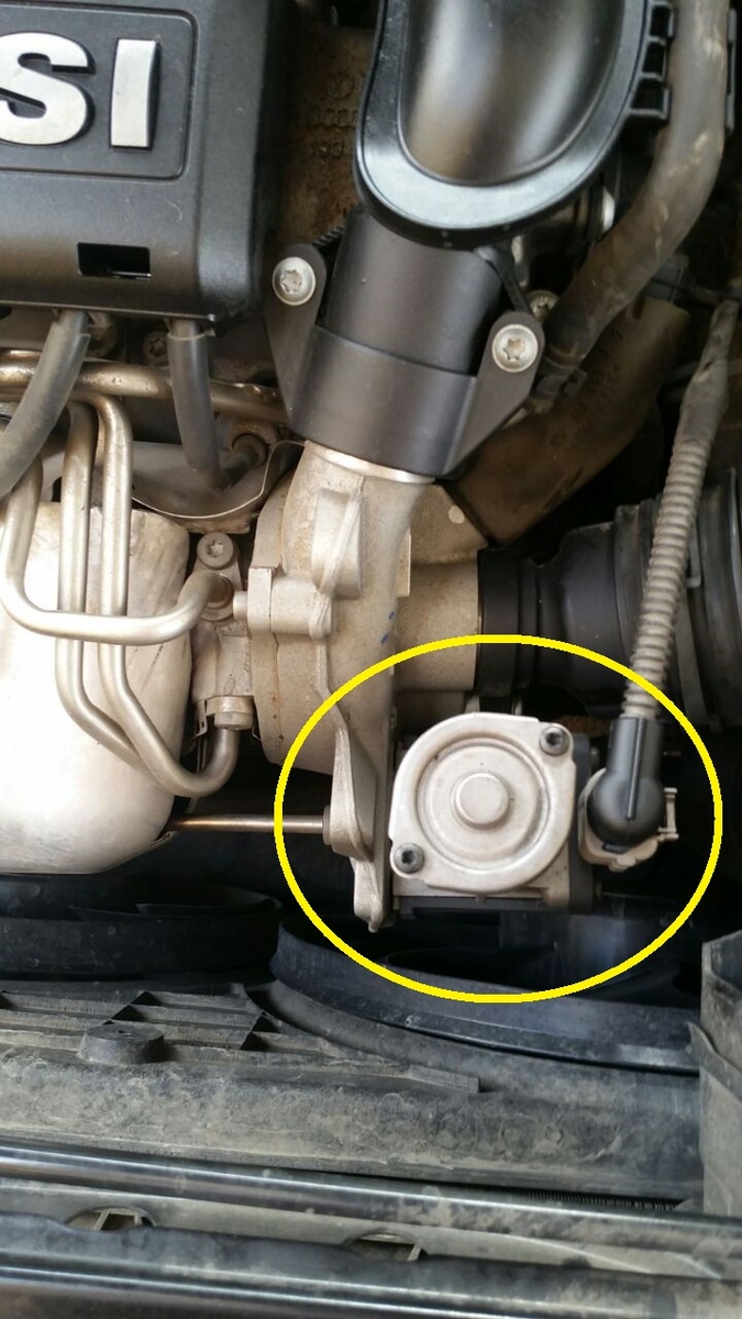

מישהו יודע איך קוראילם לחלק הבא של הטורבו? (רצ"ב תמונה)
ariel000 פרסם הודעה בנושא של ariel000 בתוך טכני, אחזקה וטיפולים
מעין רעש של חריקה, כאילו מתכת במתכת. שלחו אותי למוסך בלוד, שמענו את הרעש...הוא ניתק את החשמל מהשסתום הזה והרעש נעלם. הרעש נעשה כאשר המוט עצמו, זז קדימה ואחורה. עכשיו, זה יכול רעש או של המוט עצמו שזה חיצוני. או שלחילופין, זה יכול להיות רעש של השסתום עצמו, בתוך הטורבו - אבל זה אני סקפטי. -
בדקתי, ראיתי. הדגם שלי הוא: 70387498 כתוב אצלהם שזה מתאים למנועי דגם CBZB, אצלי זה CBZ, מעניין אם זה מתאים או לא. -
בנוגע לקמפיין, קראתי עליו. הוספה של דיסקית כלשהי, היות ובחלק מהרכבים, החלק הזה לא פעל והטורבו לא עבד. -
היות והיצרן מוכר את הכל, לפי החלק עצמו, כפי שאמרתם. יודעים להמליץ על מקום\אתר כלשהו לקנות דרכו את החלק המדובר?. לפי מה שאני רואה, הוא מוחזק ע"י 2 ברגים. ושם ליד הסעפת, הולך המוט שלו. שהוא נפתח\נסגר יש לי רעש, ממש לא נעים ולא יפה. לאחר בדיקה ב"טורבוטבק" אובחן כי שם נמצאת התקלה. -
