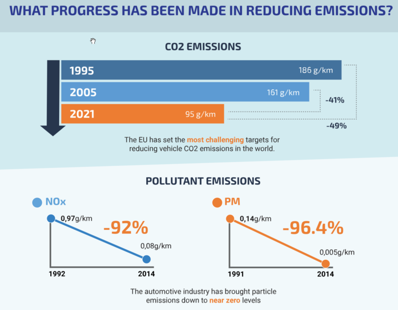

בואו נעשה סדר ! רמת הזיהום של רכב,בגדול נקבע כבר לפי איזה תקינה חייבים היצרנים לייצר מכוניות,ואירופה הובילה את הקו הנוקשה ביותר,לכן התקינה שלהם הכי מחמירה בעולם,והיום אנחנו נמצאים ב-EURO 6b לפחות עד 2025. ויש חלוקה לפי קטגוריה של רכבים https://en.wikipedia.org/wiki/European_emission_standards ב-16 שנה הצליחו להוריד ב-49% את CO2 התקינה כללה גם הכנסות טכנולוגיות לטפל גם במזהמים אחרים,חלקיקים (לכן מ-2019 גם רכב בנזין מחוייב שיהיה לו GPF) וכמובן בנוקס שהכי מזיק,שם הורידו מעל 92%. גם בדיקות מעבדה הסטריליות הוחלפו בבדיקות RDE שמדמה יותר "תנאים אמיתיים" הציון שאתה רואה,ציון ירוק זה שקלול של משרד התחבורה לפי כל מני פרמטרים ונוסחה,שעודכנה לאחרונה בסוף 2019,וחשיבותו דווקא בקטע של מיסוי,ויש לזה השפעה גם לשווי שימוש,ובדרך הזאת לעודד שימוש ברכבים פחות מזהים https://www.misim.gov.il/mm_usecar10/UseCarScreen.aspx כל הסימוכין הרשמיים וחישובים מרוכזים במסמך הזה: מדיניות דרגת זיהום אוויר.pdf

לאן עוד להחמיר גמרו כבר על היצרנים ובדרך אלינו,EURO 7 מתוכנן רק ל-2025,עד אז מי יודע מה יקרה. תסתכל על יפנים ובהמשך הקוריאנים וגם פורד,הם הלכו לגישה אחרת,ריבוי מנועים הפועלים במחזור אטקינסון (יש מאמר בפורום),פתרונות בסגנון VVT למיניהם,חישמול מסויים,הזרקה ישירה עם מערכת דלק בלחץ גבוה יותר, ביחד עם יחס דחיסה גבוה יותר,חלקם התחילו להוסיף קולר EGR,מאזדה בכלל עם SKYACTIV X משלב את שתי העולמות.....ברור אלו לא דברים בלעדיים שלהם,אבל עובדתית,הם ממשיכים לייצר מנועים 1.6-1.8-2.0 ועומדים בתקנים,ולרוב אמינים. בתור בעל רכב קוריאני (לפניכן טויוטה שנתתי לבן,עם 270K,גם שם רק דאגתי לטיפול בזמן לפי הוראות יצרן,חוץ ממצבר וגלגלים נדא) אני לא מבין מה זה להחזיק שמן באוטו,מכסה מנוע אני פותח רק כדי למלא מים לוישרים. ברור גם להם יש צרות,אבל כמות "אזהרת מסע" פה בפורום,בצרפתיות ובכלל אירופאיות או GM שגם רצו לפתרון של מנוע מצ'וקמק עם מגדש טורבו....זה פסיכי. ברור אין להם את הגלאם,נוחות,עיצוב פנים,חומרים ,כיול,מרגש בלה בלה בלה.....אבל את רוב המוחלט של אנשים,רכב אמור לשרת באמינות לקחת אותם בבטחה ונוחות מנקודת A ל-B,אני לא אמור לשרת פאקינג רכבים חדשים שגם כך המחירים שלהם הזויים בגלל המיסוי!
פה אתה נגעת בשורש של הבעיה !!! כל הפיתוחים של העשור האחרון בתחום המנועים,זה לנסות להוציא אותם ביצועים כמו שהיו לרכבים לפני 20 שנה,אבל עם מנועים "מצ'וקמקים" חסכוניים ולא מזהמים ! לכן אחרי 2020 עם תקינה EURO 6.2D כל מנוע בנזין עם הזרקה ישירה חייב להיות מצוייד ב-Gasoline particulate filters (GPF)....אז DPF לא יהיה שמור רק לעולם הדיזל,ששם בכלל בנוסף,מזמן חייבים מערכת SCR (Selective Catalytic Reduction) כדי להוריד NOX. אז עם כל החלומות שלכם בקשר לשרשרת תזמון,או בכלל עתידה של מנועי פרינס,תקחו את כל הפוליטיקה והחמרות,אתם מבינים לאיזה כיוון הולך כל יצרן.....חישמול של מנועים בצורה כזאת או אחרת. הדו"ח אחרון של PSA זה מ-2019,טרום קורונה (חדש תחת STELLANTIS יפורסם עד סוף החודש),כבר אז נעשו צעדים,לכן הוקמו 2 פלטפורמות שיתן להם גמישות,שעל אותו פס ייצור יכולים לייצר כל גרסת מנוע לכן נחתם שיתוף פעולה עם יצרן שיעזור לפתח מנועי עזר 48V MHEV,שישולבו עם ICE https://www.nidec.com/en/ ועם יצרן אחר שיפתח להם תיבות הילוכים כפולות מצמדים eDTC https://www.punchpowertrain.com/ מקור: https://www.groupe-psa.com/en/automotive-group/innovation/groupe-psa-lelectrification-en-marche/ אז נכון אלו תוכניות אבל מזמן נעשו צעדים ליישם אותם,בעולם קורונה עוד משתוללת,המשבר הכלכלי עוד לא הגיע,משבר החמור של מחסור צ'פים איתנו לעוד שנה לפחות,בכלל תהיה פגיע בשרשרת של אספקות בכל תחום.....אף אחד לא נביא,אבל הכיוון ברור,BEV גורף לא יהיה עד 2050,אבל עד ICE ימשיך להיות מקור הנעה עיקרית,אבל הכל יעבור חישמול,וסוף סוף אפשר לייצר מנועים נורמליים בין נפחים 1.6-2.0 ועדיין יעמדו בתקנים ויהיו חסכוניים.
